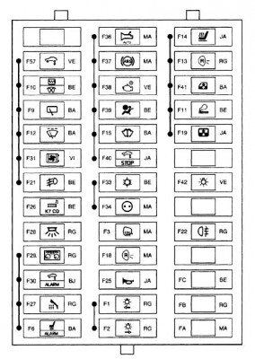

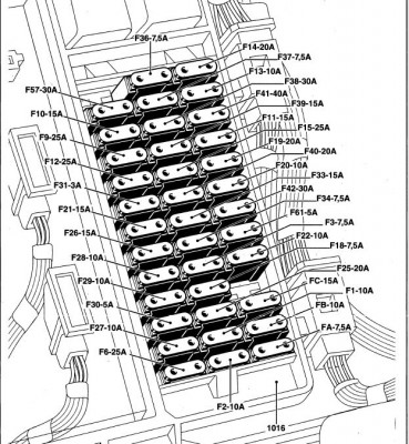

N'ayant trouvé nulle part un schéma correspondant au mien (même la documentation est fausse et je n'ai aucun autocollant dans la boite elle même !), est ce que quelqu'un a le schéma de la boite à fusible habitacle d'un Espace III V6-24V de 2000....

Tu parles de la trappe sous les pieds du passager AV ?

Re: Schéma boite à fusible habitacle V6-24V de 2000
Dans la première image il y a une erreur, le 41 c'est pas 40 mais 25 ampères
Attention les numéros ne correspondent pas forcément a la RTA.
Message non lu par larrycasey »
SAHRO a écrit :Salut
Merci ..
J'ai bien un 40 Ampère de F41 !!
C'est quoi en FA / FB et FC comme fonction ?
Messages : 2030
C'est simplement trois emplacements pour les fusibles de rechange, pas connectés .
