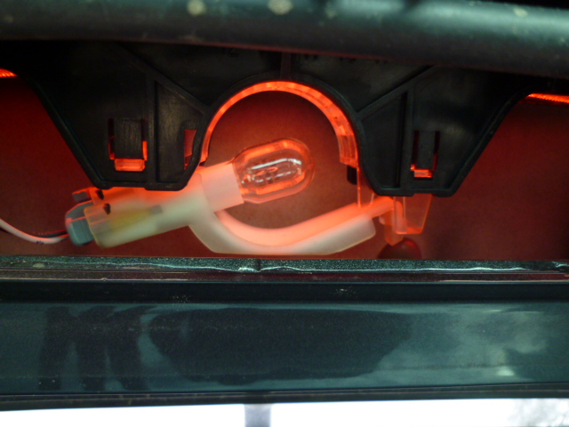

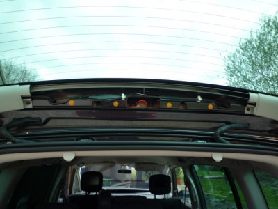

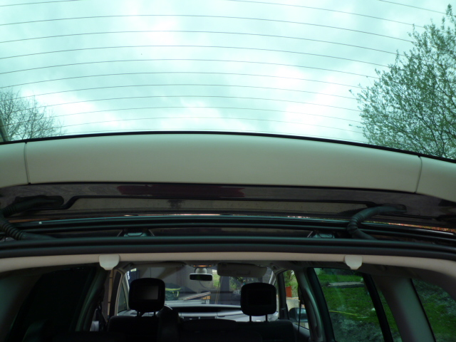

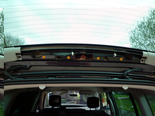

Pour commencer il faut déposer la garniture de la porte en tirant fermement coté vitre.
voilà

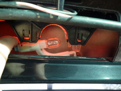

ensuite faire basculer le support de l'ampoule vers le bas.
changer l'ampoule, raccrocher le support de l'ampoule
Rremettre la garniture et le tour et joué.
l'ampoule est une W16W.
