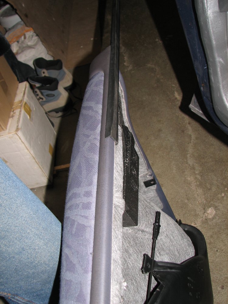

On décroche la tige de serrure :
- soulever un peu la garniture et l'écarter de la partie haute du cadre de porte afin d'accéder au crochet d'ouverture manuelle
- décrocher la tige de son support coulissant (ça va libérer complètement la garniture du cadre de porte)

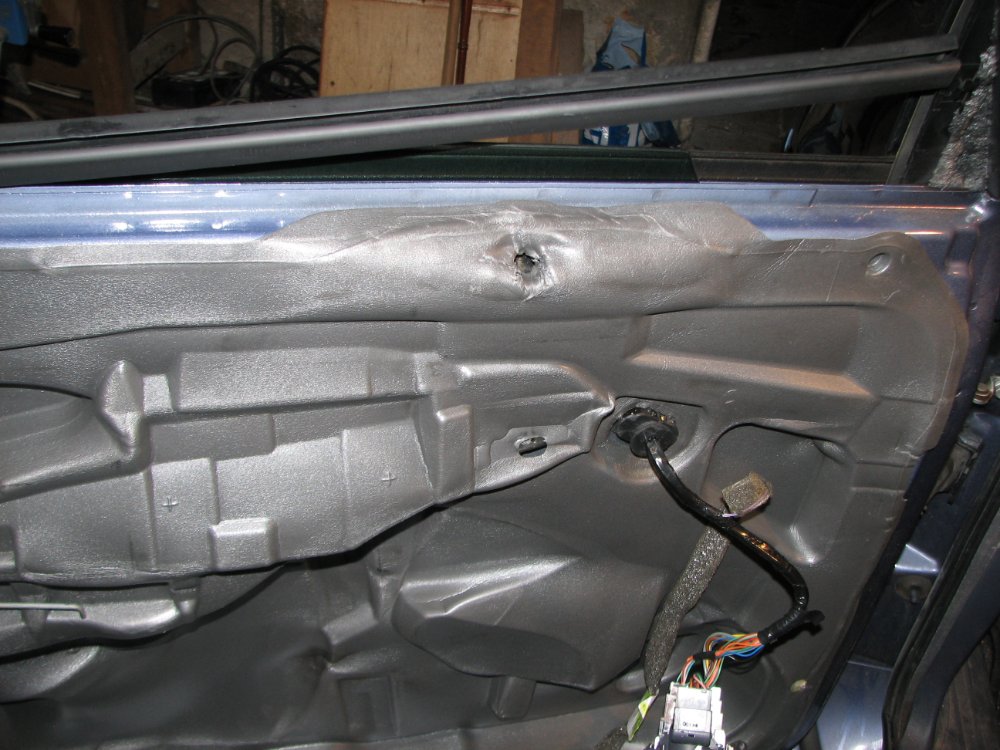

On a accès maintenant à :
Faisceau électrique
Arrêt de portière
Serrure et poignée
Moteur de vitre

- Il n'y a pas besoin de démonter le caoutchouc de passage d'air latéral. (photos 8, 9 et 10)
- Décrocher la tringle d'ouverture de portière avec la plus grande attention. (photos 17, 18 et 19)
- Déposer la garniture maintenant libérée en l'écartant du cadre en bas, puis en la soulevant dans cette position oblique.
- On se retrouve avec ces pièces qui ont étés démontés pour la dépose. (photos 21, 22, 23 et 24)

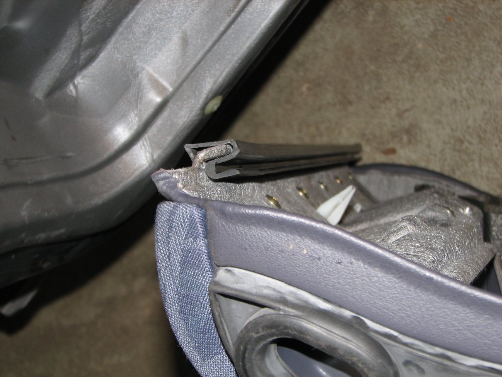

- J'ai profité de la manip pour échanger la pièce mécanique avec ressort servant au blocage (deux positions) de la porte quand on l'ouvre. (photos 27, 28 et 29)
- La remonte de la garniture est rapide, sauf pour la lèvre en caoutchouc qui doit passer au dessus de la garniture. (je sais vous avez rien compris, mais je posterai une photo prochainement)

J'ai aussi galéré la première fois pour remettre la lèvre en caoutchouc par dessus la garniture,jossmho a écrit :suite et fin (normalement)
mais il y a une solution très simple et très rapide:
c'est de retirer la lèvre en caoutchouc qui est simplement emboité sur la portière, puis de la positionner correctement sur la garniture et après de remboiter simplement l’ensemble lèvre/garniture sur la portière.

Baisser la vitre.
Enlever la lèvre caoutchouc de la portière: Placer la lévre sur la garniture de la portière en la faisant coulisser: lèvre en place sur la garniture, la lévre étant plus courte, l'aligner comme sur la photo. Il ne reste plus qu'à réemboiter la lèvre/garniture sur la portière

Pour ma part, j'ai replacé d'abord la tige toute seule, et après je l'ai rattaché à l'autre bout de tige, via cette petite pièce plastique qui coulisse (la pièce sur la photo de Kellogs avec les flêches bleues et rouges). Avant j'avais juste dévissé la serrure de la portière pour acceder plus facilement à son axe. Une fois que la tige est dans son axe, j'ai en premier replacé la serrure puis toutes les phases de remontage qui sont présentés dans ce tuto!!Kellogs a écrit :Avez-vous une idée de la manière dont on clipse le levier d'ouverture (sur la photo 2 messages plus haut) ?
Ou est-ce cassé ?

J'ai eu à redémonter cette semaine la garniture de la portière AV G
J'en ai profité pour faire un petit résumé photo pour cette dépose que je maîtrise maintenant
- Pour l'image 6, il faut un petit embout Torx CR-VT-9
- Pour les autres vis, un embout Torx TX20
Voilà, une fois ces étapes réalisées, il ne vous reste plus qu'à :
- débrancher le câble du haut-parleur
Voilà, manip terminée.
A++ et bonnes routes de vacances
