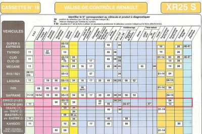

suite des test du logiciel XR25PC.
Tous les caractères s'affichent normalement maintenant.
On peu choisir le véhicule dans une liste qui nous donne accès aux différentes fiches.

Tu peux même regarder dans la MR271 ce que tu peux faire avec la valise XR25

Ce câble fonctionne aussi sur mon Avantime avec DDT 2000.
VAG 409.1 c'est le pilote pour la connexion avec les calculateurs VAG
Yves
