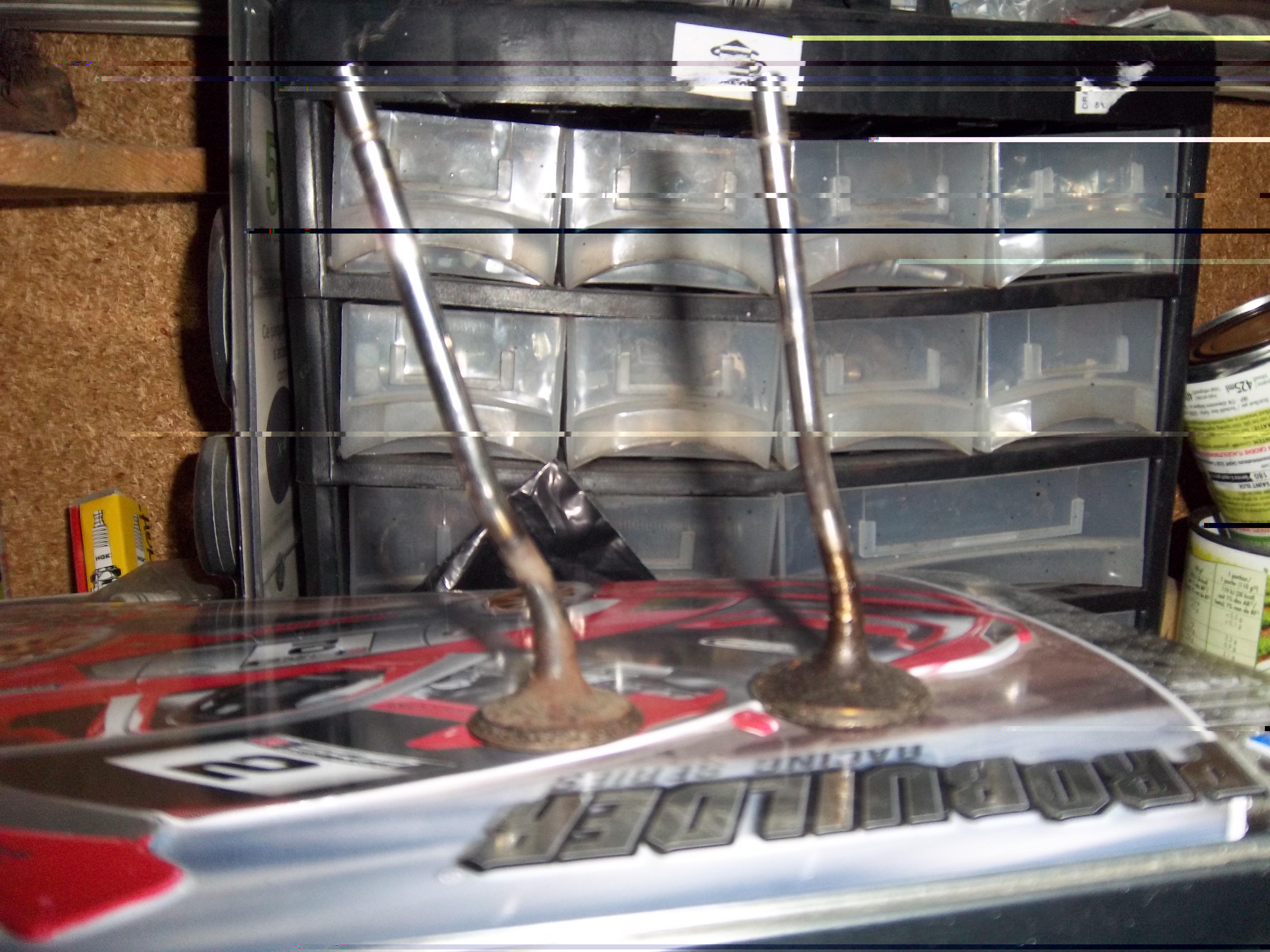

Copié collé d'un message laissé chez Florian
Oupsssss !!
PAs vu ton message, et décidément, c'est par série que les distri des F4R cassent !!
On a eu le même phénomène en 2016, il me semble, 2 ou 3 d'un coup, dont celle de Pilou !!
Tu auras forcément 6-7 soupapes touchées, mais si le moteur était au ralenti, il n'y aura peut-être, pas trop de dégâts !
Moi, quand ça a claqué, je relançais !
Mais le F4R est costaud, les linguets ont bien joué leur rôle, et le moteur est reparti, une fois réparé, et a fait 100 000 de plus, avant d'être vendu et finir son existence dans un autre Espace. Il avait 256 000 km !
Pour le fun, j'ai gardé 2 des 12 soupapes qui avaient bien mangé !!
Si ça peut aider :
https://www.passion-espace-club.com/view ... hp?t=14784
Edit : Corrigé !

Perso j' essaierai de le recaler comme il faut , et ensuite avec un clé en prise sur l' écrou damper voir si les soupapes ne touche pas, bien entendu avec la poulie changée avant.
- Messages : 7910
Re: casse distribution 2L 16s - moteur F4R
pas de jeu dans la pompe à eau (aussi minime soit il) ?
- Messages : 118
- Inscription : 24 janv. 2013, 12:07
- Modèle : [Espace III 2.0]
- Année : 1997
je voudrais avoir le diagnostique juste et éviter d'ouvrir le moteur si ce n'est pas nécessaire. Là le moteur tourne sans point de blocage et pas trop de compression non plus, mais bon si tout est déjà tordu c'est peut être normalPhilou 33 a écrit :Merdoum! Ils auraient mieux fait de remplacer la poulie damper tant qu' ils y étaient
Non pas de jeu dans la pompe, mais je vais la changer d'office ainsi que la damper les joints spi et le déphaseur.grostoto a écrit :pas de jeu dans la pompe à eau (aussi minime soit il) ?
D'après ce que j'ai lu sur les forums, je vais aller chez le constructeur pour la damper je crois que c'est moins risqué, pour le kit joints spi ref : 7701471629 la dernière fois que j'étais passé chez Renault visiblement il n'était plus fabriqué.

Es tu sûr d'avoir mis la pige de calage dans le bon trou? il y a un trou d'équilibrage très près du trou de calage, ce qui pourrait expliquer le léger désalignement que tu notes au niveau des arbres à came. Personnellement je procède dans l'autre sens : j'aligne d'abord les arbres à came avec l'outil spécifique et ensuite je vérifie que la pige rentre bien dans le trou de calage... C'est ce que j'ai fait lors du remplacement de ma distribution..
Bonne soirée en espérant que ton moteur n'a pas souffert ..
Vu la tension de la courroie de distribution j'ai du mal à imaginer qu'un bout de caoutchouc puisse faire sauter un cran à moins que ce soit un gros bout ..Ph_Espace3 a écrit :une partie de la courroie accessoire est venue se mettre sur le pignon de la distribution au niveau du vilebrequin, ceci à décalé légèrement la distribution, je pense qu'il y a une dent de décalage .
Lorsque je pige le volant moteur on voit que les arbres à cames ne sont pas tout à fait alignés mais tout de même assez proche du bon calage.
La courroie de distribution ne semble pas avoir souffert.
si si..
le bout de caoutchou passe entre la courroie et les dents du pignon, et cela arrive à décalé la synchronisation.
on utilise se système quand on veut faire sauter une ou des dents à une courroie sans la détendre.
ta technique, Takeo, est parfaite... quand le moteur n'est pas décalé, ce qui n'est pas le cas ici...
Dans notre cas, je dégage la courroie en position proche du calage, je cherche le calage correct du vilo puis les ac.

Oui je suis certain que le calage du vilo est bien fait. La courroie de distribution s'est décalé d'une ou deux dents maxitakeo a écrit :Bonsoir,
