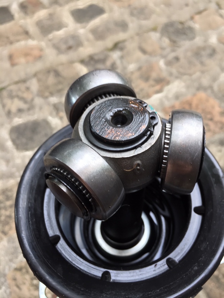

Un petit indice peut être sur cette image (la bague épaulée argentée) :
Espace II 2,1TD Grand Ecran (Clim, fermeture centralisée etc...) : 220000km
Espace IV 2,0T 165 BVM6 / GPL

Et voila!
Je ne retrouve pas cette bague sur aucun des éclatés... serait-ce la source de mon problème?

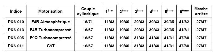

D'après ce tableau
Je me retrouverais avec une PK6 011 avec une 5è équivalente à la 6ème actuelle. Et donc une 6 démultipliée.
Ca peut potentiellement faire baisser un peu la conso!
Qu'en pensez-vous ? Trop de différence?
Messages : 2746
Re: Bruit soufflet cardan gauche (pièce plastique / PTFE?)
Ah ces boîtes… :roll: Tu ne veux pas changer les roulements?
Pour la démultiplication, je pense que c’est à toi de voire comment tu roules. Je pense que la vitesse est prise sur les bagues ABS donc à priori pas de soucis de ce côté là. Par contre, la consommation est surtout liée à la charge du moteur. Les tours jouent mais c’est surtout une question de bruit.
Si c’est pour te retrouver en sous régime à 130, ça ne vaut peut être pas forcément le coup. À réfléchir avant de se lancer!

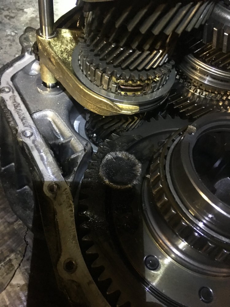

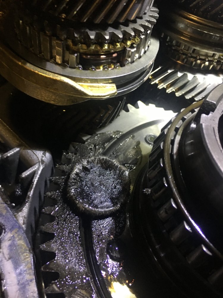

Salut à tous,
2 mois après, j'ai enfin le coeur net après ouverture de la boîte mystère!
La plupart des roulements ont l'air bon et après un coup d'oeil très très rapide, rien ne semble usé au point de causer le bruit entendu...
Mais surprise, j'ai un aimant "collé" (ok aimanté) sur le différentiel!! :shock: :shock: :shock:
Et cela correspond donc parfaitement au bruit de "frottement" entendu.
Il est bien sûr recouvert de limaille puisqu'il a dû de toute manière lui-même frotter pendant plus de 1000kms.
Des photos ci-après et ma gratitude éternelle à celui qui saura m'expliquer comment il s'est retrouvé là!
Est-ce un collecteur de limaille qui est normalement près du bouchon? Comment a t-il pu sortir de son logement ?
A bientôt,
Marc
