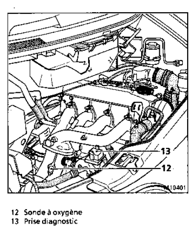

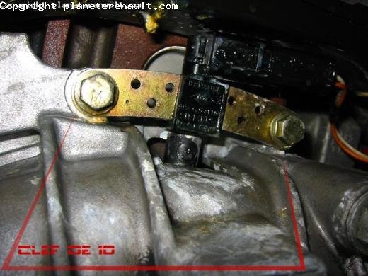

le capteur PMH a cette tête là:
Le machin qui sort de l'échappement c'est la sonde lambda.

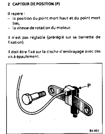

Si j'ai compris il devrait être pas loin de ta première photo.
Voici un détail pour une R21:
Sigma
Messages : 1661
Localisation : en dérapage
Re: CAPTEUR PMH ?
Message non lu par Sigma »
Pas sûr que ça soit ça, mais possible que le capteur se place dans la fenêtre carrée sur la cloche d'embrayage.
Ca correspondrait aux indications de la MR.

Oui ,c'est bien ça ,suffit de descendre les mains vers le bas depuis le delco
sinon avec un miroir ou en suivant ton fil connecteur tu vas le trouver direct

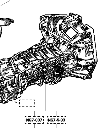

botcarn
Messages : 254
Enregistré le : 10 févr. 2011, 22:08
Localisation : nantes bretagne historique
Re: CAPTEUR PMH ?
Message non lu par botcarn »
bonsoir .
pour avoir démonté 1 fois le moteur et 4 fois la B.V. , je peux dire que le diésel n ' a pas de capteur de point mors haut . ! ! !

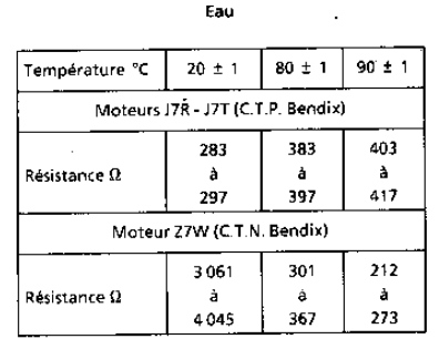

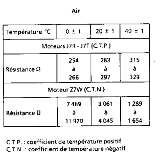

as tu vérifié la sonde de température d'eau (celle côté calorstat) et le boitier papillon?
Je sais que cette sonde, quand elle est "malade", peut provoquer un problème dans la gestion de l'injection.
Voici les valeurs nominales de cette sonde mais ça peut se tester à l'ohmètre:
Capture d’écran_2022-11-22_22-46-06.png (27.52 Kio) Vu 3680 fois
Le boitier papillon encrassé c'est aussi un classique...

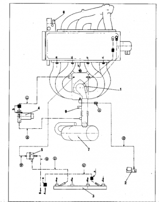

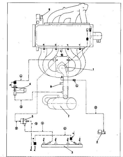

Un schéma d'implantation de ce bazar qui devrait correspondre à ton moteur:
Capture d’écran_2022-11-22_22-47-34.png (13.72 Kio) Vu 3680 fois
Et pour faire plus clair un pdf avec des dessins...

Bonjour et merci pour ces plans et explications du coup je n'ai pas encore craquée l'allumette lol
D'abord moteur au ralenti j'ai débranché la sonde air auprès du filtre puis la sonde eau N°7 rien ne se passe ça fonctionne normal puis j'ai débranché celle du dessous la 9 et là le moteur a cafouillé rebranchée vite fait avant calage .
Les mesures sont : sur la sonde de prise d'air ohmmètre réglé sur 20K. 6.84 Ref : 7700731 057
Sur la sonde d'eau du dessous la 9 2.07
Celle du dessus la 7 1.43 il y a qu'une broche donc pris sur la broche et le pas de vis .
Vu qu'il tombe des cordes en ce moment et qu'il dehors je rentre au chaud .
Bonne soirée,

Tu as quel moteur du coup?
Parce que les valeurs que tu as trouvé pour ta sonde à air sont dans la gamme moteur en dessous de 20°C pour le Z7W:
Et ta mesure de sonde T° eau côté calorstat à 2Kohm est aussi dans cette fourchette "sous les 20°C" pour ce moteur.
Si tu as l'autre moteur, le J7R/T, là par contre tu devrais refaire tes mesures pour vérifier mais c'est totalement à la rue. Donc une bonne piste pour incriminer ces deux sondes.
