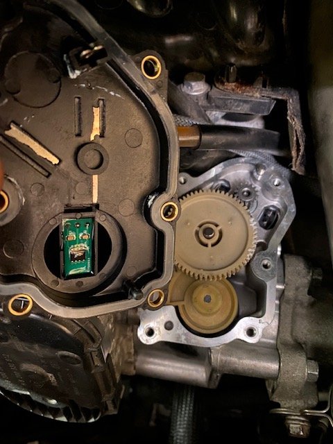

sur le mien en 150, je l'ai déjà changé 2 fois, jamais rien calibré et ça fonctionne très bien (mais peut être devrais je le faire, je ne sais pas si il le faut ou pas).
par contre, démonte le couvercle qui est dessus, la 1ere que j'ai changé était soit disant compatible alors que la mienne est une électromécanique (fonctionnement en 12v) et celle que j'avais reçu était une électronique (fonctionnement en 5v), elles sont parfaitement identiques de l'extérieur, ont la même référence mais l'une a le capteur entrainé mécaniquement par un axe (la mienne) et l'autre c'est un capteur magnétique, bref non compatibles et défaut dès le démarrage (mais ma voiture tournait )

Bonsoir, j'ai démonté le capot de mes 2 vannes et j'observe un mécanisme similaire: petit moteur et chaine d'engrenages.
Je vérifierai quand même la continuité du faisceau jusqu'au connecteur et s'il est bon, j'irai chez mon garagiste du coin faire une programmation de vanne car je n'ai pas la valise pour cela.
- Messages : 2490
Re: Ralenti instable suite à remplacement EGR
c'est la liaison axe/couvercle qu'il faut voir, l'électro mécanique l'axe rentre dans le couvercle (c'est là qu'est le capteur mécanique avec ses pistes qui s'usent), l'électronique l'axe est plus court et pas de trou dans le couvercle pour qu'il rentre

Et bien un grand merci à toi Gégé.
Sur celle d'origine, on voit bien l'axe à méplat qui rentre dans un logement en plastique noir et actionne ce qui est peut être un capteur de position à pistes. Sur la nouvelle, le bout d'axe est entièrement rond et fait face à ce qui pourrait être un capteur à effet hall. J'ai donc bien 2 capteurs de position différents. Remplacer la vanne par un modèle type origine à électromécanique est la seule solution à mon problème ou bien une reprogrammation / recalibration de la vanne pourrait aussi marcher ?

voilà, c'est ce que je te disais, la 1ere est une électromécanique, la 2e une électronique, donc non compatible, même en ayant la même référence et la même prise.

Je pense que le fusible s'est dégradé sur les 15 derniers jours, le démarrage n'était pas très propre et je l'attribuais à l'EGR.
Donc l'aventure continue:
- je pense remonter l'EGR d'origine
- faire des tests de continuité du faisceau et du connecteur
- et si tout est bon et que l'on soupçonne donc un défaut dans le boitier de la vanne, soit je la laisse à un pro, soit je fais shunter l'EGR à la valise, soit je trépanne le couvercle plastique pour accéder au pistes pour les nettoyer avec recollage du couvercle à la colle bi-composant.
