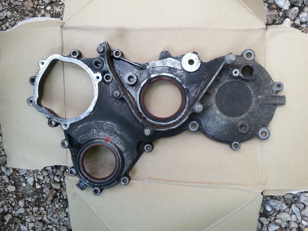

Salut à tous,
Alors des nouvelles du space ... moteur calé distri déposé cache dévissé et impossible de le sortir moteur en place :oops: tout cela à cause du pignon de vilebrequin :cry: il manque un petit cm entre lui et la carrosserie... réflexion en cours :idea:
Alors pour tout ceux qui voudrait déposé ce cache , impossible moteur totalement en place
Re: [Tristan27] Espace IV 2.2DCI
Posté : 16 mai 2022, 10:08
par LeJeune6troeniste
C'est une belle pièce de fonderie! On dirait un carter moto.
Heureusement qu'il y en a qui sauvent ces voitures! :smile:
Posté : 17 mai 2022, 09:01
par Tristan27
Oh oui une sacré pièce mais qui fait bien chier :oops: j'ai pas envie de sortir le moteur pour sa , ou alors faut que je trouve un moyen de le suspendre et je vire tout les support ainsi que cardan et je le fais bouger vers le coté conducteur pour sortir le cache

C'est le cache au niveau du vilebrequin c'est ça? Pas moyen de démonter les supports moteur droit et anticouple et faire baisser le moteur avec une chèvre suffisamment pour se faire une place?
Posté : 20 mai 2022, 09:57
par Tristan27
LeJeune6troeniste a écrit : 20 mai 2022, 09:54 C'est le cache au niveau du vilebrequin c'est ça? Pas moyen de démonter les supports moteur droit et anticouple et faire baisser le moteur avec une chèvre suffisamment pour se faire une place?
Yes c'est cela , malheureusement ils sont déja retirer , on a essayer de jouer avec la hauteur du bloc mais rien a faire toujours un petit cm qui bloque ...
Soit je trouve un moyen de suspendre le moteur , soit je me tape le démontage des cardans calé au cric retirer tout les support et le pousser vers le coté conducteur :?:
Posté : 20 mai 2022, 10:39
Quand j'ai refait ma boîte, mon ami m'a montré comment tenir le moteur (comme il manquait le support BV).
Il a mis une grosse barre en fer, en l'occurence une barre de remorquage, entre la traverse à l'avant du moteur et l'admission d'air habitacle. Une sangle autour reliée à l'admission et le tour était joué.
Quand il est repassé derrière pour l'embrayage que j'avais mal remonté :oops: :oops: :oops: il a mis la barre entre la traverse devant le moteur et la traverse du haut, sur laquelle est collé le pare-brise. Résultat, pare-brise fendu, heureusement côté passager. :twisted: :twisted: :twisted:
Ce n'est donc pas parfait comme méthode, pour avoir aussi utilisé une chèvre c'est comme ça que je recommande de faire. Avec un cric en dessous au cas où le cylindre hydraulique rend l'âme.

Salut à tous,
L'espace est de retour sur les routes depuis début septembre quasiment 3k km de fait depuis la remise en route et pour l'instant ras plus de fuite d'huile
RECAP:
Changement joint cascade de pignon (distribution)
Changement joint pignon de distribution
Changement kit distribution + pompe à eau
Changement kit accessoire
Vidange + tous les filtres
