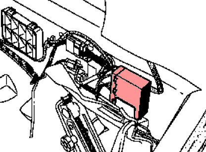

En ce qui concerne l'emplacement du calculateur sur l'Espace III, il est derrière la garniture du petit coffre qui est à l'arrière droit du véhicule.
Dans ce coffre, où on peut ranger un bidon d'huile entre autre, il y a une garniture intérieur qui s'enlève assez facilement. Derrière, il y a toute le calculateur et toutes les connections.

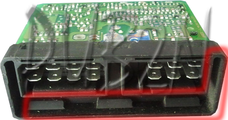

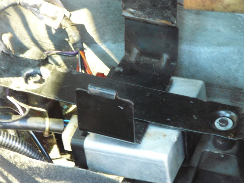

Je vais aller chercher le boitier que j'ai en stock et regarder ce que tu peux récupérer comme info
@ Olivier, le boitier n'est pas paramétrable , c'est la même connectique que sur le I et sur le II, mais la ref change
Merci à Rémy62 pour les images du II, c'est exactement pareil sur le III

Tout pour moi, il est au dessus du cric sur le III , mais c'est la même boite :

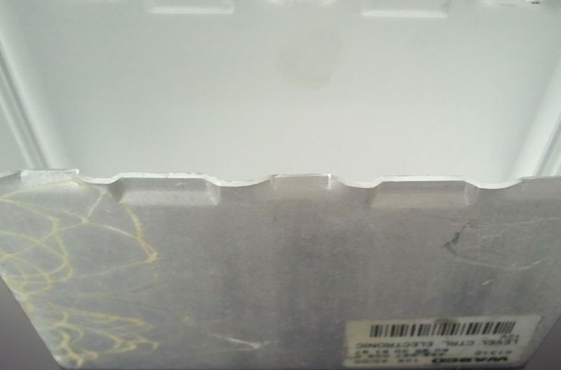

+1 pour du consommable, ils ne vont pas le reprendre , sans compter que c'est du WABCO pour Matra puis Renault ...
Pour être sûr du truc, il y a une date de production sur le boitier (semaine et année ici encadrées en bleu : semaine 40 de 2000 ) , regarde celle sur ton véhicule. Si cette date est postérieure à ta mise en circulation , ils ont changé le boitier. Sinon, le doute subsiste
Sur la chaîne de production, ils mettent de l'adhésif et de la colle partout, sur un boitier neuf, il n'y aura rien de cela :
Le boitier prend la poussière au niveau des prises avec le temps. S'il y en a comme ici, le boitier est ancien :
Reste aussi les agressions extérieures. Un boitier neuf sera quasiment brillant comme l'intérieur de celui ci, mais s'il a vécu dans le véhicule, l'extérieur se mate comme l'extérieur de celui ci :
Un truc pour le fun , on peut trouver ce boitier sur le net avec la ref WABCO 446 057 005 0 :
http://www.biemmeonline.it/catalog/inde ... 35a5577228
En italie : WABCO 4460570050 CENTRALINA ECAS 12V 380,00€
