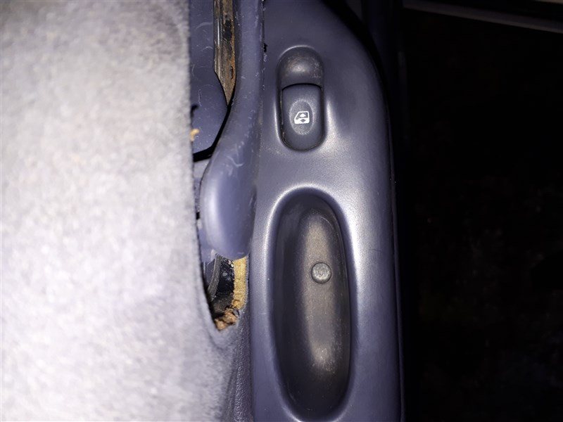

Tout d'abord, la démontage de l'habillage de la porte :
* 2 vis en bas de portière
* 1 vis derrière le cache du haut parleur (inutile de démonter ce dernier, il peut rester sur l'habillage, juste ne pas oublier d'enlever le connecteur au dos quand l'habillage est libre par le bas)
* 1 vis dans la poignée intérieure pour tirer la porte : au fond de la pièce (sur le mien, il y a la commande de lève vitre électrique)
Vis au fond
Vis au fond

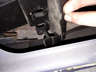

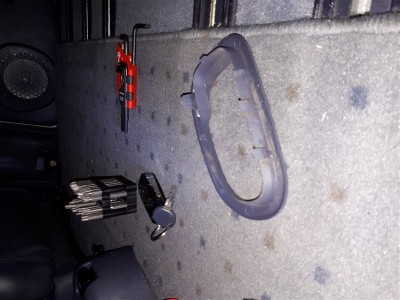

* un petit cache noir sur le dessus de la garniture clipsée sur le côté de la vitre vers l'arrière
Avant de pouvoir sortir l'ensemble de la garniture par le haut, il faut enlever le contour de la poignée d'ouverture : il est clipsé, voici une photo qui vous permettra de comprendre comment la sortir
Elle se sort droit, avant de tirer comme un bourrin sur la garniture complète
Je pense avoir cassé un picot en forçant, elle doit pouvoir se sortir avec un tournevis plat aux droits des picots :roll:

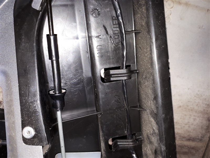

1/ la garniture de porte, (dèjà vu)
2/ la tringle de commande d’ouverture intérieure,

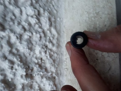

Là il s'agit d'une pièce en plastoc qui coulisse sur une tige en métal :
avant démontage
avant démontage
Une fois démontée
Une fois démontée
La pièce qui coulisse a une forme particulière, le rebord se place sur le dessus

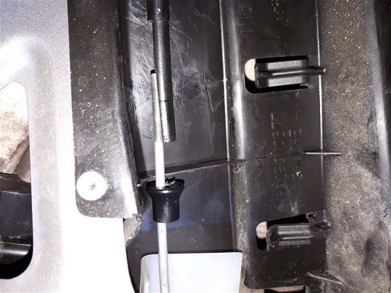

3/ Dégrafer la tringle (1) de commande d’ouverture extérieure.
Celle-là est gratinée, et malheureusement pas de photo car inaccessible dans l'intérieur de la portière. Avec un peu de lumière et un miroir, on voit le clip en métal, la tige mais impossible de la sortir.
J'ai réussi avec l'astuce suivante : j'ai tiré la poignée extérieure tout en tirant sur la tige (plutôt vers soi), et elle est venue ... avant cela, j'ai passé 30 mn à chercher sur le Net, poser une question sur le forum, forcer ...

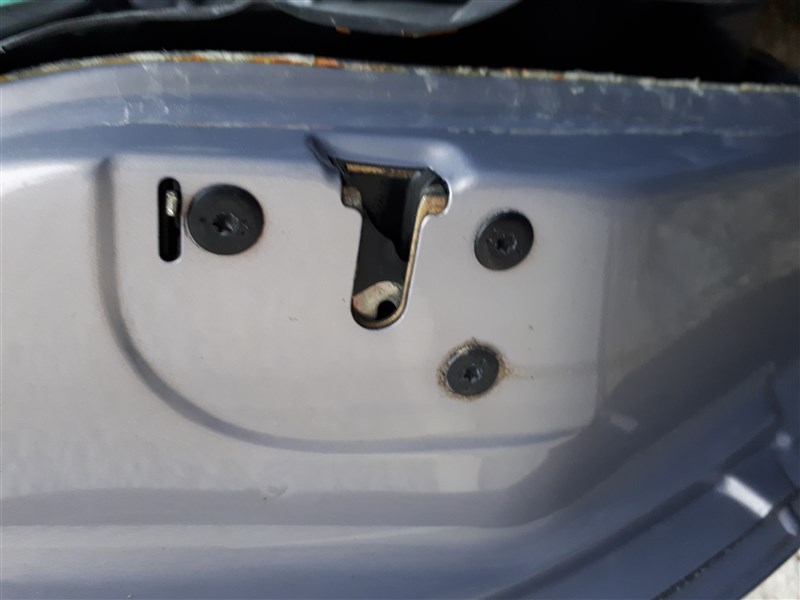

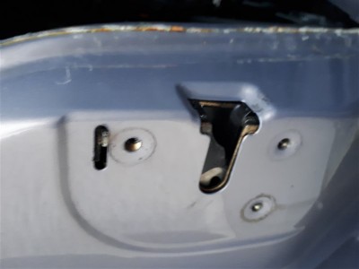

5/ Pour la dépose du moteur de condamnation électrique déposer les vis de fixation de la serrure.
Empreinte torx
Empreinte torx
Vis retirées, la serrure reste en place

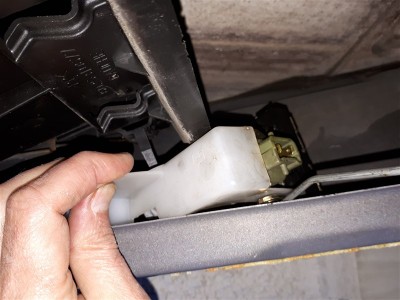

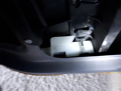

Arrive la question de l'extraction de l'ensemble : dans le tuto, certains casse le cache plastique blanc, d'autre vire les rivets du support noir ...
En fait, rien de cela n'est nécessaire : il faut soulever l'ensemble, le basculer sur la gauche et repousser le support noir vers le fond ! Avant cela, il faut sortir les fils+connecteur qui court sur le support noir ...
Position de départ
Position de départ
Après manipulation et forçage, l'ensemble se glisse entre la porte et le support noir
Une fois l'ensemble sorti

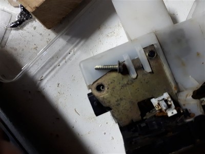

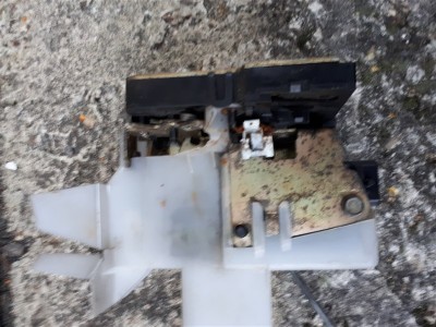

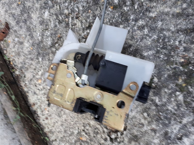

C'est bon, voici l'ensemble serrure+moteur :
Au passage on aperçoit le clip métallique de la tringle d'ouverture extérieure

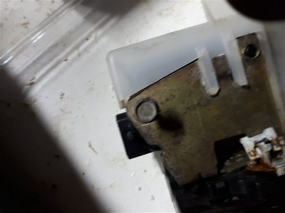

Le cache plastique se déclipse à 3 endroits et permet de sortir le moteur par lui-même. Ce dernier est fixé par une vis assez longue (écrou de 8)
Si on change le moteur, elle se monte en force
Longueur importante de la vis !
Vous l'aurez compris, j'avais un moteur d'avance, je l'ai donc changé :wink: (le précédent avait le soufflet coupé :cry: )
Voilà, en espérant que cela aidera les boloss comme moi qui galère sur des détails :mrgreen: :mrgreen:

Changement du moteur de centralisation conducteur ce jour, deux choses à noter :
1/ impossible de sortir l'ensemble, donc j'ai cassé l'habillage blanc
2/ j'ai réussi à changer le moteur sans sortir la serrure. Pour cela j'ai dû :
* enlever les 3 vis de la serrure
* tordre l'ensemble pour accéder à la longue vis qui fixe le moteur sur la serrure

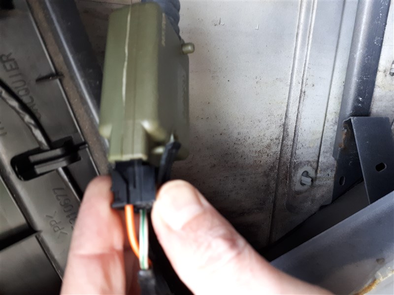

pour ma part, 2nde fois que la porte AV droite ne se verrouille pas
après vérification, les deux fils ne semblaient pas coupés, mais prêts à le faire, j'ai donc remplacé les 20 derniers cm en recyclant un ancien faisceau de portière (merci chtimi73)
mais toujours rien, donc c'est le moteur
test avec un de réserve branché en bout de faisceau : la commande est bonne
à noter : selon les versions de moteur et de faisceau, le connecteur s'emboite et se déboite sans clip de retenue (c'est le cas sur mon modèle), ou il faut penser à appuyer sur le clip évoqué plus haut (cas du faisceau récupéré)
une fois les 3 vis de serrure enlevées, la serrure reste bloquée dans la porte (normal)
j'ai eu le conseil de déposer la poignée extérieure : c'est facile, il suffit de défaire l"écrou de retenu après avoir déposé la garniture de porte concernée
ensuite, la plaque de retenue coulisse vers le haut, et la poignée peut se dégager vers l'extérieur en la basculant de bas en haut
au final, j'ai déboité la tringle de commande qui empêche la poignée de sortir au niveau de la dite poignée
la fois d'avant, j'avais seulement déclipsé cette tringle au niveau du moteur, ce qui évite de déposer la poignée elle-même, et c'est aussi facile il me semble
la reclipser demander un peu de gymnastique , mais c’est faisable
et pour la tringle côté poignée intérieure, j'ai détaché la plaque de plastique noir
j'ai reconnu les rivets que j'avais posés la dernière fois, et , j’ai donc décidé de les remplacer par des écrous sertis et des vis
une fois le moteur sorti, le remplacement par l'autre ne donne rien de mieux, j'ai donc mis un coup de dégrippant / lubrifiant dans le mécanisme de serrure, et tout fonctionne avec n'importe lequel des moteurs
donc remontage et vérification du fonctionnement avant de :
- remonter la poignée extérieure (avec sa tringle de commande)
- re-clipser la tringle sur le moteur
- remettre la tringle de la poignée intérieure en passant dans l’encoche de la plaque noire
touts est toujours OK ? remontage de 'lhabillage de porte, reconnexion du HP et remontage de la commande de votre électrique
