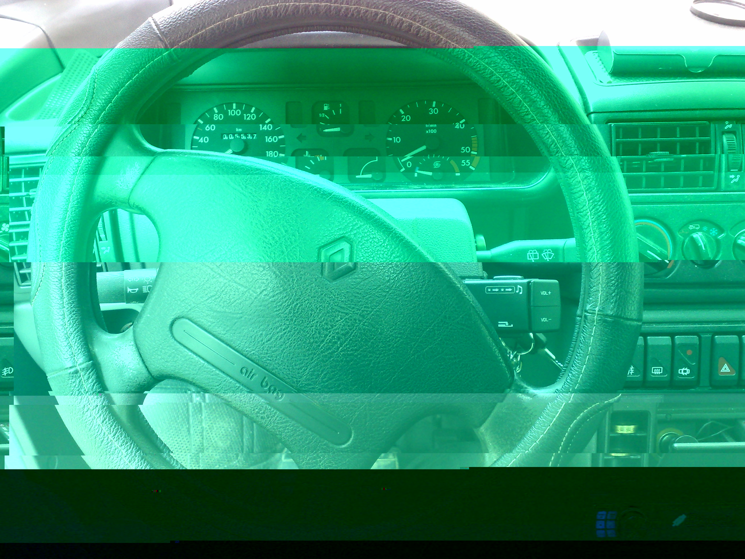

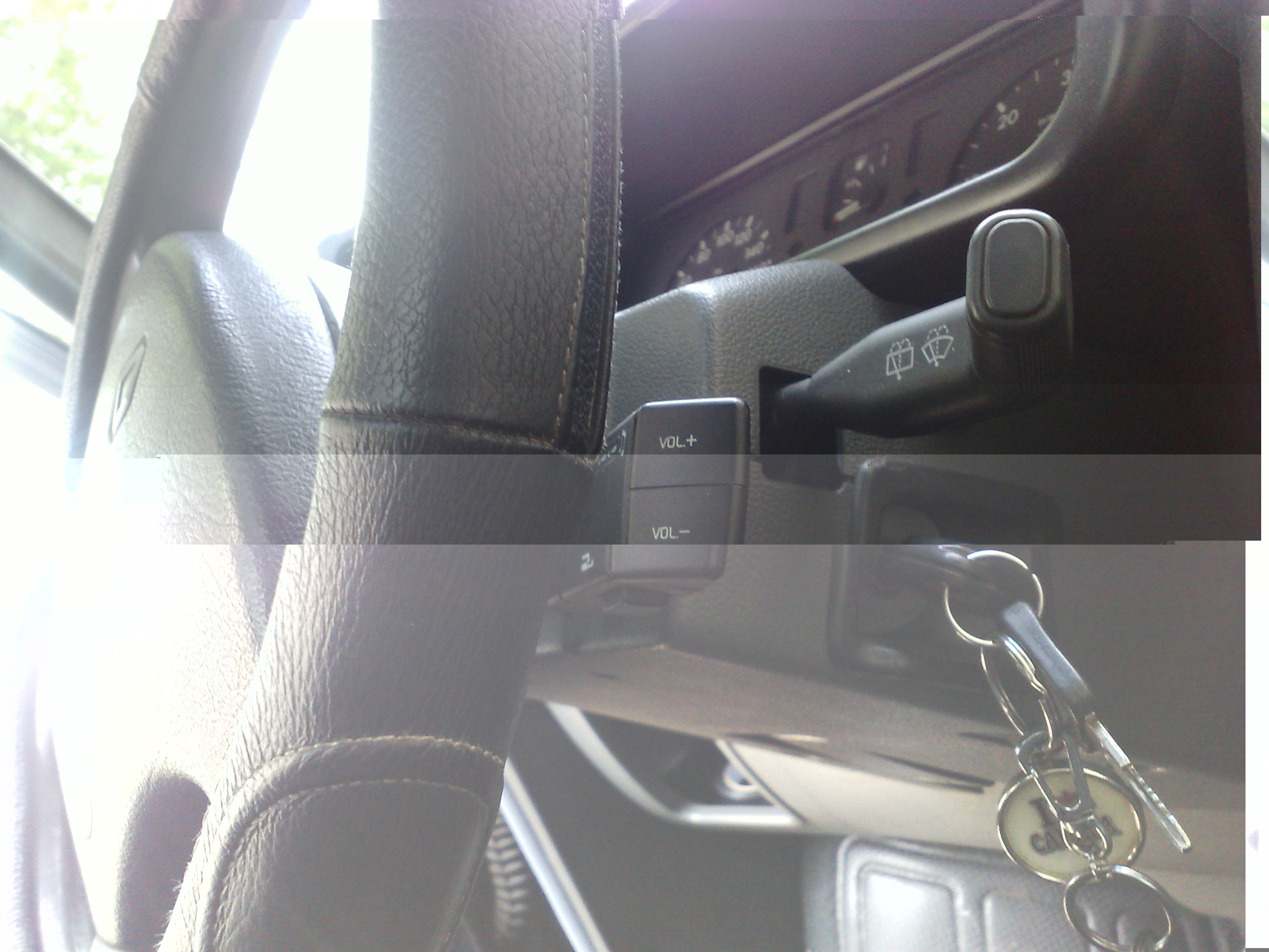

juste une ou 2 photos de ma commande au volant installé aujourd'hui (j'ai retrouvé l'adaptateur de commande dans une de mes ex voiture), une longue histoire!.......
Posté : 13 avr. 2016, 09:52
par p23
La classe !! :wink:

Je vois 2 belles choses :
Une commande proprement posée et un beau volant tout propre !!!
Adieu la moumoute !!!

Merci Dan
la commande vient de mon ancienne R19 ainsi que le module de commande pour le poste qui y étais rester dedans! recuperer au moment de remettre la 19 en état pour mon autre pote qui la reprise puisque sa 21 est ronger par la rouille!
j'ai eu du mal à mettre le couvre volant, mais c'est fait et ça le fait bien! merci Dan :wink:

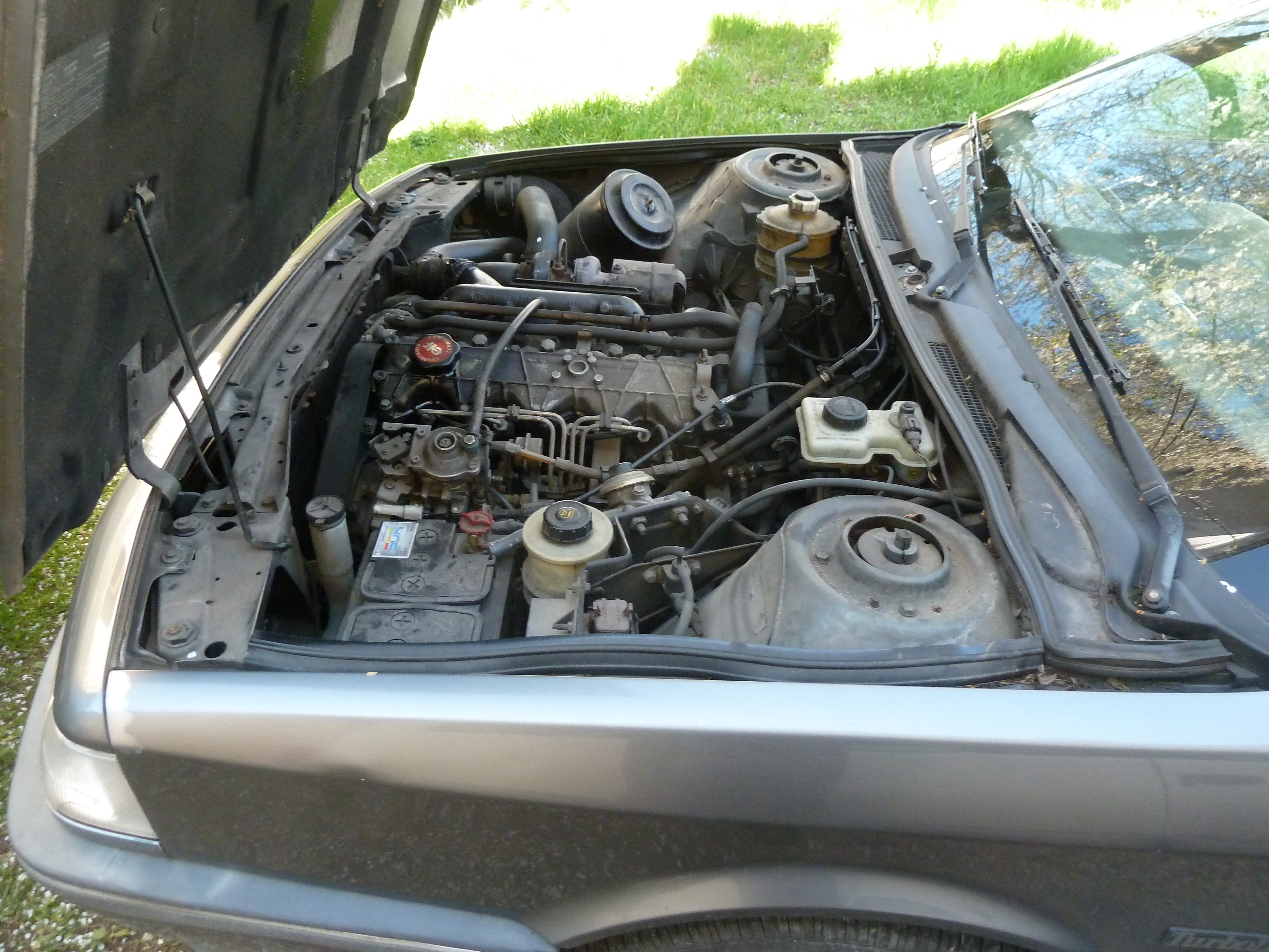

J'ai une question, mon pot veux vendre sa R21 turbo D alisé pour pièces vue que le châssis est mort, et je me pose la question suivante, sont moteur peu il se monté dans mon espace sans modification (support moteur) :?: vue que c'est un moteur avec seulement 255 000 kms avec injecteurs à vis et qui tourne super bien, ça me tenterais bien :mrgreen:
Posté : 15 avr. 2016, 16:12
par camion rouge
Comme seule modif importante , il faudra tourner la jauge a huile !!!
Pour les supports moteurs, garde les tiens !
Tu mets les 2 moteurs cote a cote et tu implantes les elements de TON moteur qui seraient differents !
Il me semble que meme les BV sont identiques !
Du coups, tu aurais une culasse en rab ?
Je suis preneur si tu la vends...

camion rouge a écrit :Comme seule modif importante , il faudra tourner la jauge a huile !!!
A oui je vient de voir sur la photo que la jauge est déporter vers l'arrière du moteur, je pense qu'il suffi de prendre la jaude de l'espace et de la mettre à la place....
la boite, faut que je regarde si c'est la même, en tout cas, la 21 et beaucoup plus nerveuse!!!
par contre c'est pas encore fait, faut voir si l'ont se met d’accort sur le prix?....
camion rouge a écrit :Au fait, je viens de relire ta presentation, tu indiquais , a l'epoque, que ton moteur avait 270mkm...
Pour si peu de difference, je garderai celui en place !
aujourd'hui il devrais en avoir environ 280mkm mais pas sur vu que le moteur à était modifier (culasse) il à peu être les 280mkm ou beaucoup plus,
si je demander pour faire cette modif c'est que mon moteur à quelques petit bruit comme des roulement d’accessoires (genre symptôme de courroies trop tendu) ou je ne sais quoi, et une micro fuite de la pompe d'injection, alors que le moteur de la 21, tourne comme une horloge, pas de bruit suspect et pas de fuite de la pompe! et surtout 255mkm certifier... :wink:

Pour la jauge, rien a changer !!!
Il suffit de la tourner vers l'avant !
Elle est juste emboitée !!!

Bon j'ai monté une petite vidéo de comparaison des 2 moteurs, en premier celui de la 21 et après celui de mon camion!
Ont remarquera surtout la différence du bruit moteur (la 21 étant plus silencieuse que mon camion) et les petits bruit de fond, certes pas très audibles (moteur à froid), mais pourtant bien présent sur mon camion! il faut tendre l’oreille pour les petits bruits...
j'ai aussi remarqué l'arrivé du gasoil qui ne sont pas aux mêmes endroits sur les 2 pompes! :roll: une modif de plus...
Quand pensé vous?
Posté : 16 avr. 2016, 12:21
par Grizzly Sauvage
2 photos des pompes à injections, la première étant la 21 et la deuxième , mon camion (ont vois qu'il y à bien une petite fuite!)
