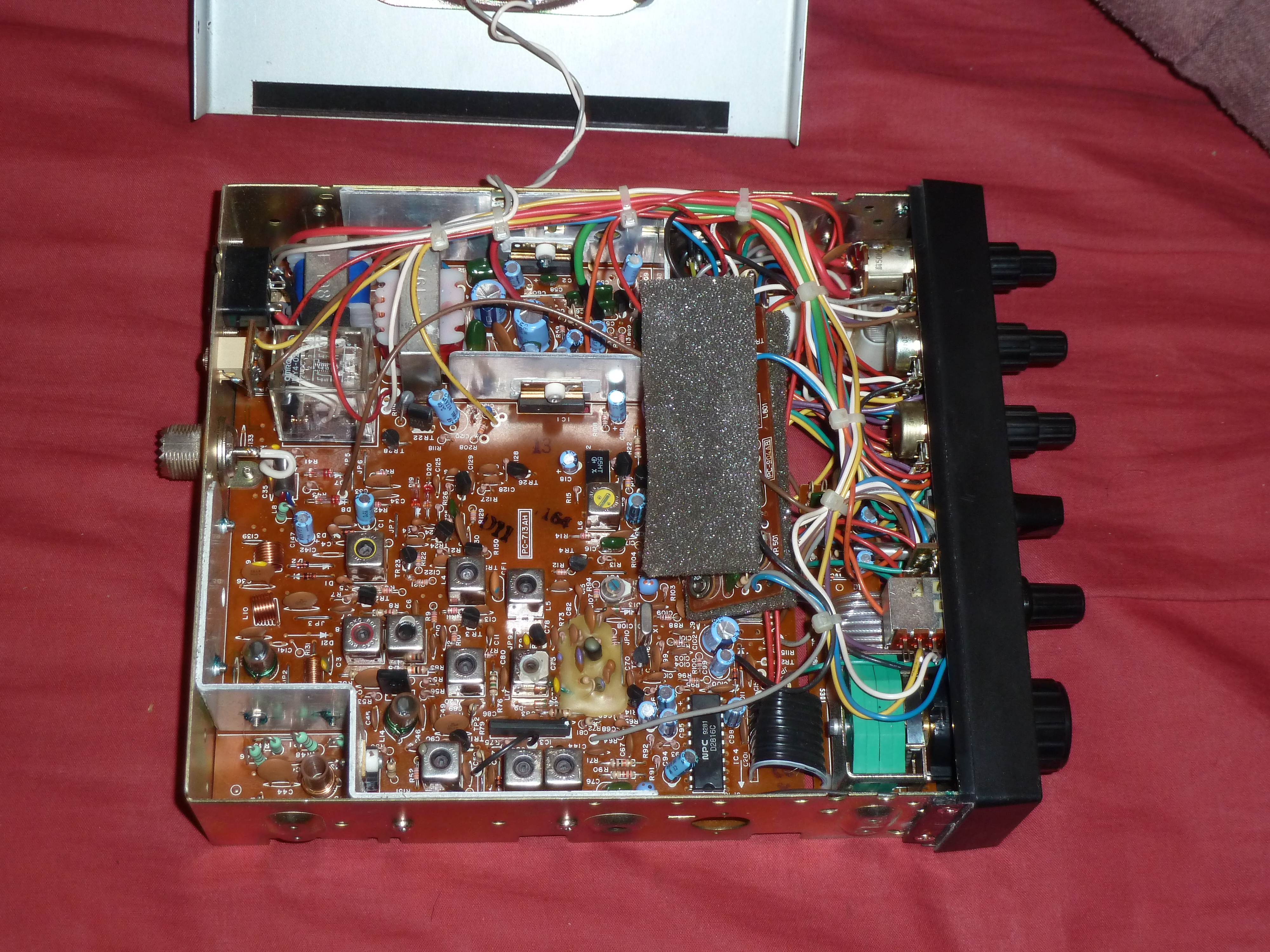

Contrôle général de son état!
par contre au niveau des 2 IC comunement appeler CI celui en premier plans et hs!
On vois le petit trou en plein dans son milieu, surement une mauvaise utilisation de l'antenne (sans tos-metre) et raccourci par lancien proprio!
le doute m'est venu quand le volume fut poussé presque a font (environ 2/3segondes) un petit tac tac audible apparaissait!
Re: Les Espaces et la CB, ça existe?
Publié : 05 mars 2016, 23:36
par bédouin
Grizzly Sauvage a écrit :
bon je vais devoir investir sur un IC : MB3712 ![Evil or Very Mad :evil:](./images/smilies/icon_evil.gif)
T'on ampli BF a sauté
les 3712 sont par paire et sont très fragile, en générale, quand un saute, l'autre le suit de près.
Quelle symptômes te fais penser que cela viens de l'ampli BF
nos messages se sont croisés, je n'avais pas vu les clichés
Publié : 05 mars 2016, 23:50
par Grizzly Sauvage
Oui il a sauté! l'autre est toujours entier!
par contre après moult recherche sur le net, 24€ de moyenne à l'unité
et la je vient de trouvé ça :
http://www.ebay.fr/itm/MB3712-POWER-OUT ... Swl8NVViDL
environ 5.80€ + 2.57 de fdp, (8.37) c'est déjà mieux!
EDIT : celui là et encore moins chère!
http://www.ebay.fr/itm/INTEGRATO-MB3712 ... Sw7FRWYqFf
soit 7€ avec les fdp
