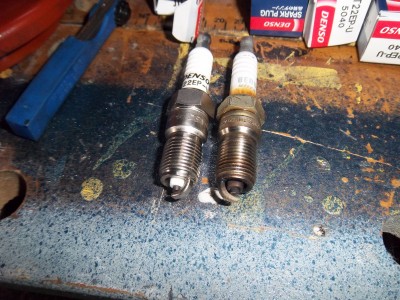

Changement des bougies et de la tête de delco, le changement de la bougie du fond, côté conducteur, moteur en place, doit être sportif !! :shock: :shock:

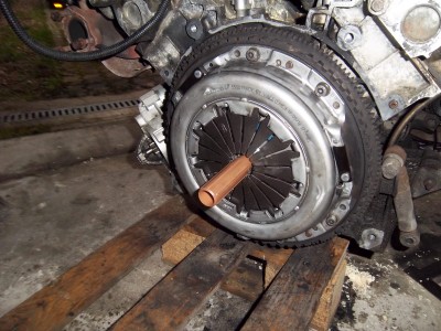

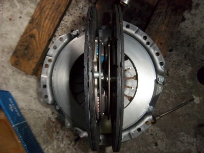

Changement de l'embrayage (pas si usé que cela, d'ailleurs, à 196 000 km ! )... Peut-être a t-il été changé, ce qui expliquerait le support de boite endommagé, et des boulons matés. :?

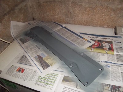

Mise en peinture des éléments retirés (tôles de protection, traverse, échappement).

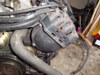

Posé et rebranché !
Posé et rebranché !
Les bougies sont encore en bon état !

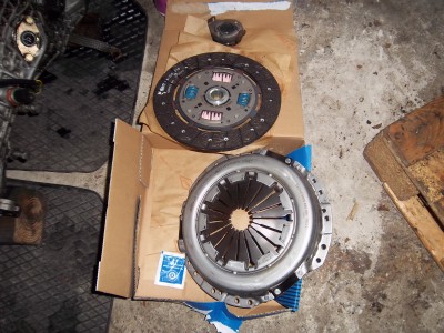

Le nouveau kit d'embrayage

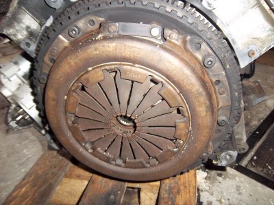

.. qui viendra à la place de celui-ci

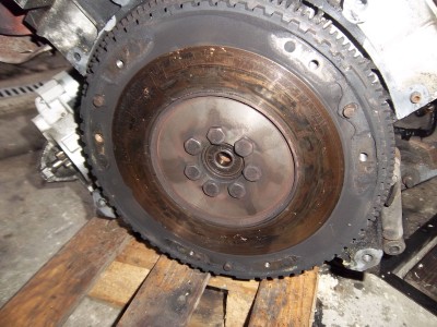

Le volant moteur, qui sera nettoyé au nettoyant freins
Comparaison des disques (à gauche, le nouveau)
En place, et centré (heureusement que j'avais conservé le centreur du "1" !)

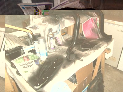

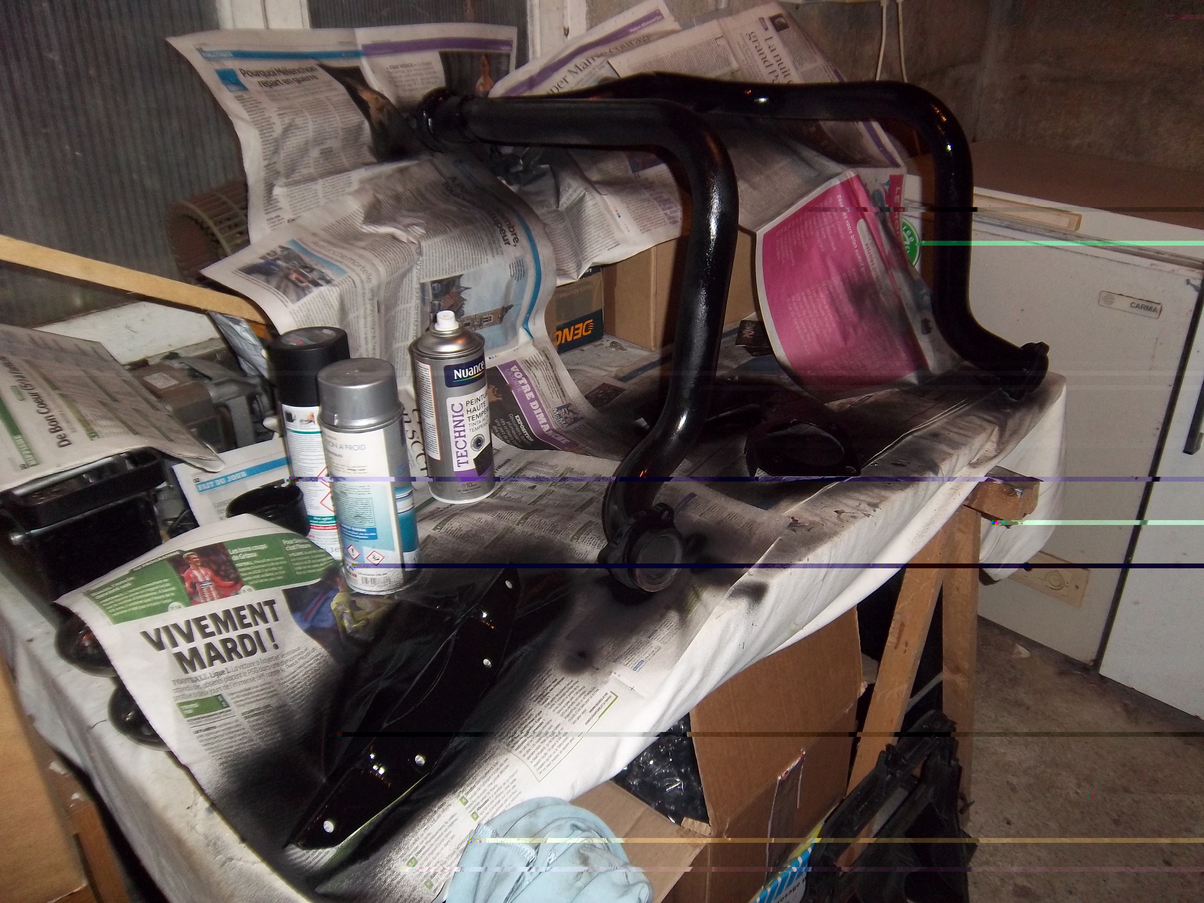

Peinture des éléments (noir pour les tôles, noir thermique pour l'échappement)
La traverse
La traverse

n'hesites pas a toiler le volant moteur..
les toles d'echappement ne sont pas grise métallique pour plutot réflechir et diffuser la chaleur plutot que noir pour l'absorber ?
Re: Grosse révision du "2" V6 2.8 ** Lancement d'un V6-thon !
Posté : 14 mars 2018, 09:02
par camion rouge
grostoto a écrit :n'hesites pas a toiler le volant moteur..
Ta remarque est juste... pour une tole exposée au soleil !
Dans un compartiment moteur, le seul effet recherché est l'effet radiateur , la couleur n'y changera rien !
Posté : 14 mars 2018, 13:08
par TheStone
.... la couleur peut-être pas, la couche de peinture si :wink:
.... comment sont-elles à l'origine, métal nu ou peinte ?
