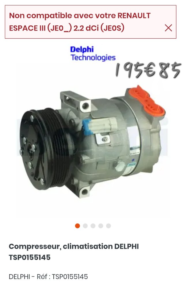

Je n'ai pas encore validé ma liste de pièces...je regrette juste de ne pas trouver de kit réparation pour le compresseur de clim Delphi. Je n'aime pas l'idée de mettre 200 euros pour un roulement et quelques joints, même si c'est mieux pour la paix de l'esprit.

Ha ouais quand même. Et un compresseur reconditionné ?
Re: 2.2 DCI G9T remise en route questions diverses
Posté : 07 avr. 2024, 13:15
par Daton
Oui merci Yves c'est dans ces tarifs là...étonnant également quasi même tarif sans l'échange standard, pour 200 pas obligé de renvoyer le tien.
