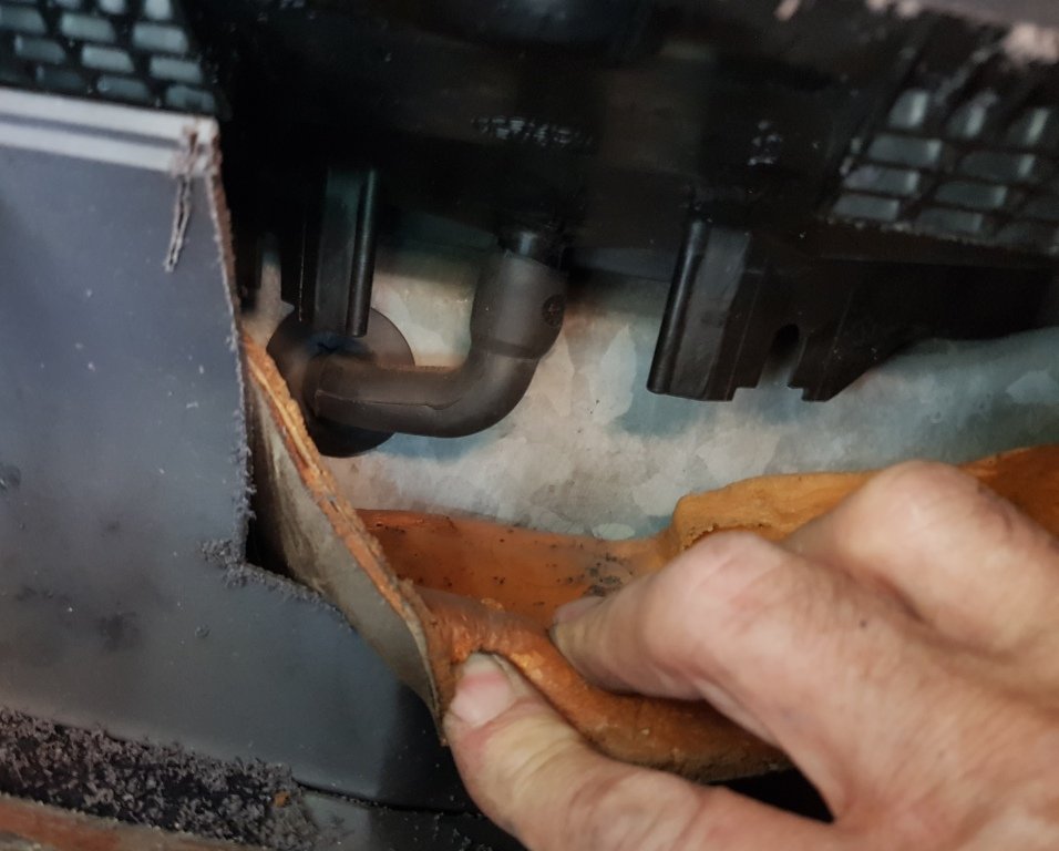

Posté : 07 oct. 2022, 18:21
par fbedon
Salut à tous,
un petit déterrage de sujet de temps à autre ça fait du bien.
Comme plusieurs l'ont demandé voici l'endroit où scier pour accéder à ce tuyau d’évacuation des condensats sans avoir à tout démonter :
Le plastique est plutot tendre, ce genre d'outil va bien, pour les lignes droites.
Ensuite comme promis, on ecarte un peu la moquette et voila la bête !
J'espère que ça pourra servir à quelqu'un.
Pour moi la fuite d'eau ne venait pas de là...
Fred
