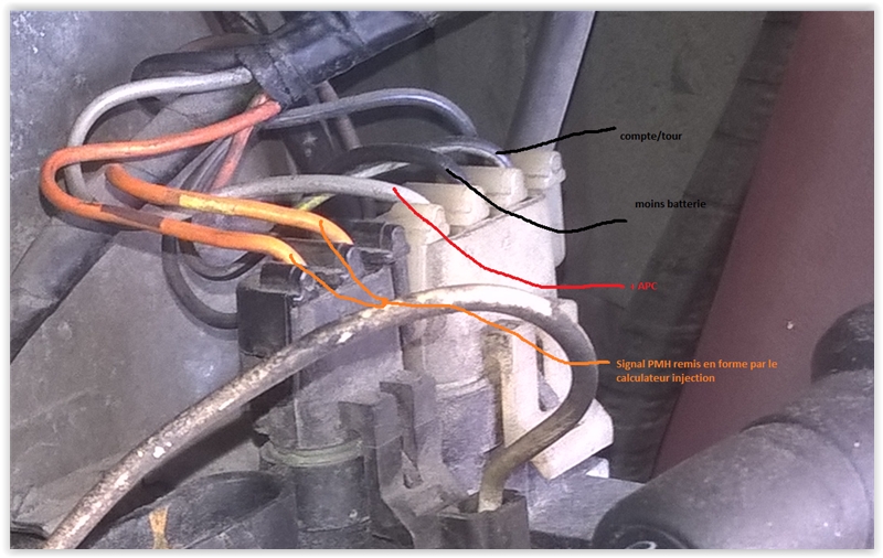

harry a écrit :Bonjour.
La graisse est une graisse contact , c'est fait exprès.
Les relais PE et inj sont commandés par le calculateur qui se trouve sous la console centrale, dans l'habitacle, il doit y avoir un connecteur défectueux dans ton faisceaux qui part de l'habitacle vers le compartiment moteur. Tu n'as plus qu'à les chercher (je te souhaite que ce soit dans le compartiment moteur) et à nettoyer les broches et mettre du KF contact dedans.
Consultes la page 114 et la page 95 de la RTA.
Il faudrait aussi savoir quel relais grésille et à quel endroit (photos).
Si tu entends la pompe à essence (PE) c'est que son relais est alimenté (relais 493). Il est alimenté par le le relais injection (relais 381).
Il faut vérifier que le module d'allumage est alimenté.
La valeur du capteur PMH ? (à prendre entre les deux traits rouge, capteur déconnecté)
Rassures-moi et confirmes-moi que tu possèdes la RTA ?
Harry. A+

Enfin, petit topo sur ce que j'ai fait hier.
Je n'avais pas le multimetre sur moi.
Voilà donc ce que j'ai fait.
J'ai déposé le module d'allumage.
Ici 2 questions.
Quelle est la broche entourée en rouge à droite ?
(elle reste débranchée (?))
J'ai une broche à gauche, qui est coupée... Est-ce normal ?
Sur l'AEI, la connexion de gauche, est inoccupée, c'est juste ?
J'ai ensuite démonté l'ensemble, et me suis rendu compte que les "ressorts" de connexion étaient sales.
A quoi sert la fiche plate au milieu ?
(inoccupée elle aussi)
J'ai donc nettoyé tout ça par acquis de conscience et remis tout ça en place.
C'est mieux !
J’eus espéré que ça apporte un mieux, mais non, rien n'a changé.
Au pire, ça ne lui a pas fait de mal.
Ça élimine une piste supplémentaire.
J'y retourne demain après-midi... Enfin, tout à l'heure,
je vous tiens au courant.
En tout cas, si j'ai eu des réponses à mes questions d'ici là
Merci les amis !

Bonjour.
Sev06 a écrit :harry a écrit :Bonjour.
La pompe à essence s'arrête quand sa pression de 3 bars est atteinte, donc ne te fies pas à elle pour savoir si c'est bon.
Contact mis, tu dois retrouver un plus sur les commandes des injecteurs, ce plus est commun avec le plus de la pompe à essence.
Le relais "injection" se ferme dès que tu as le +APC, il envoie la commande au relais PE qui se colle et alimente la PE et les injecteurs (que le plus, le moins des injecteurs est commandé par le calculateur d'injection).
Autre idée : le +APC est le même sur le module d'allumage et sur la commande relais injection, tu peux faire un pont entre les deux afin de voir si au moins l'un des deux peut suppléer le mauvais contact de l'autre, sinon le mauvais contact est avant le module d'allumage.
Confirmes-moi que tu as un multimètre ou au moins un fil et une ampoule de 21 watts ?
Harry. A+
Ce que tu appelles commandes des injecteurs, ce sont les broches qui viennent sur chaque injecteurs ?
OUI
Il faut que je les teste indépendamment ?
OUI
Comment faire exactement ?
Tu mets ton multimètre sur calibre 20 volts continu, fil noir sur le moins de la batterie, fil rouge sur l'une des bornes d'un connecteur injecteur, tu dois retrouver la tension batterie (12 volts), sinon essayer l'autre borne du connecteur, tu dois retrouver la même tension sur chaque connecteur (sur une borne seulement).
Je dois tester aussi la PE ? (tant qu'à faire)
Tu peux soit la faire tourner en direct, soit en retrouvant le plus qui actionne son relais.
Pour faire le pont entre le MA et le relais Inj°, je me branche comment ?
Juste pour tester, tu peux alimenter le module d'allumage en direct mais c'est normalement alimenté par un +APC direct
J'ai bien le multimètre donc. Sur quelle position je dois faire tous ces tests ?
Les tests pour le capteur PMH sont à faire avec le calibre 2kilohms en position ohmètre.
Les tests pour les alimentations des injecteurs sont à faire calibre 20 volts continus en position voltmètre.
Merci d'avance Harry, tu m'es d'une aide précieuse.
(et les autres aussi bien sûr !)
__________________________________________
Tiens Philou, j'ai enfin réussi à me ré-inscrire sur 213X !!
Je rajoute un schéma qui résume tout et qui est assez clair:
Harry. A+
Harry. A+
