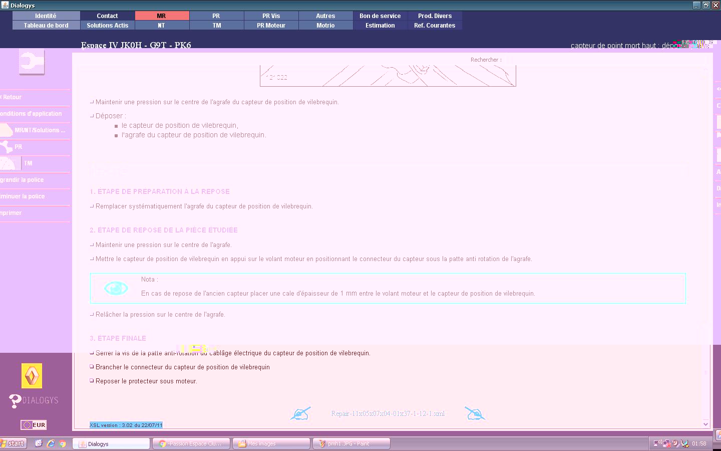

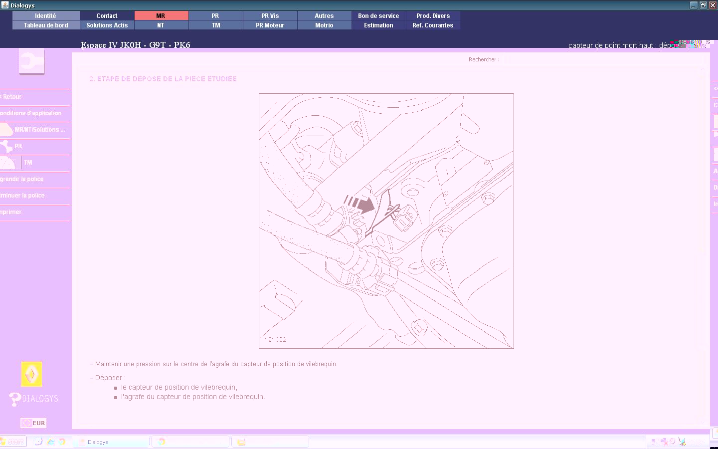

Voila ce que donne dial sur ce capteur pmh

Ouahou!!!!!! C'est dla balle ton truc c'est les procédure renault????
