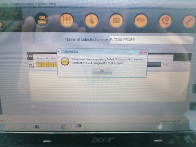

Un grand jour lol.
J'ai enfin réussis à dompter l'uch de la megane 3 et à lui retirer les feux scandinaves.
Il a fallut se paramètrer une uch personnalisée puis l'envoyer dans la bête.
Par contre j'ai voulu me resservir de la clip et là j'ai erreur firmware et du coup plus de sonde de visible.
Erreur sonde firmware
J'ai travaillé avec clip 178.
Merci pour vos lumières.
Mathieu
Re: CAN Clip Renault
Posté : 04 nov. 2022, 16:00
par grostoto
retente plusieurs branchement et rédémarrage de la bète...
