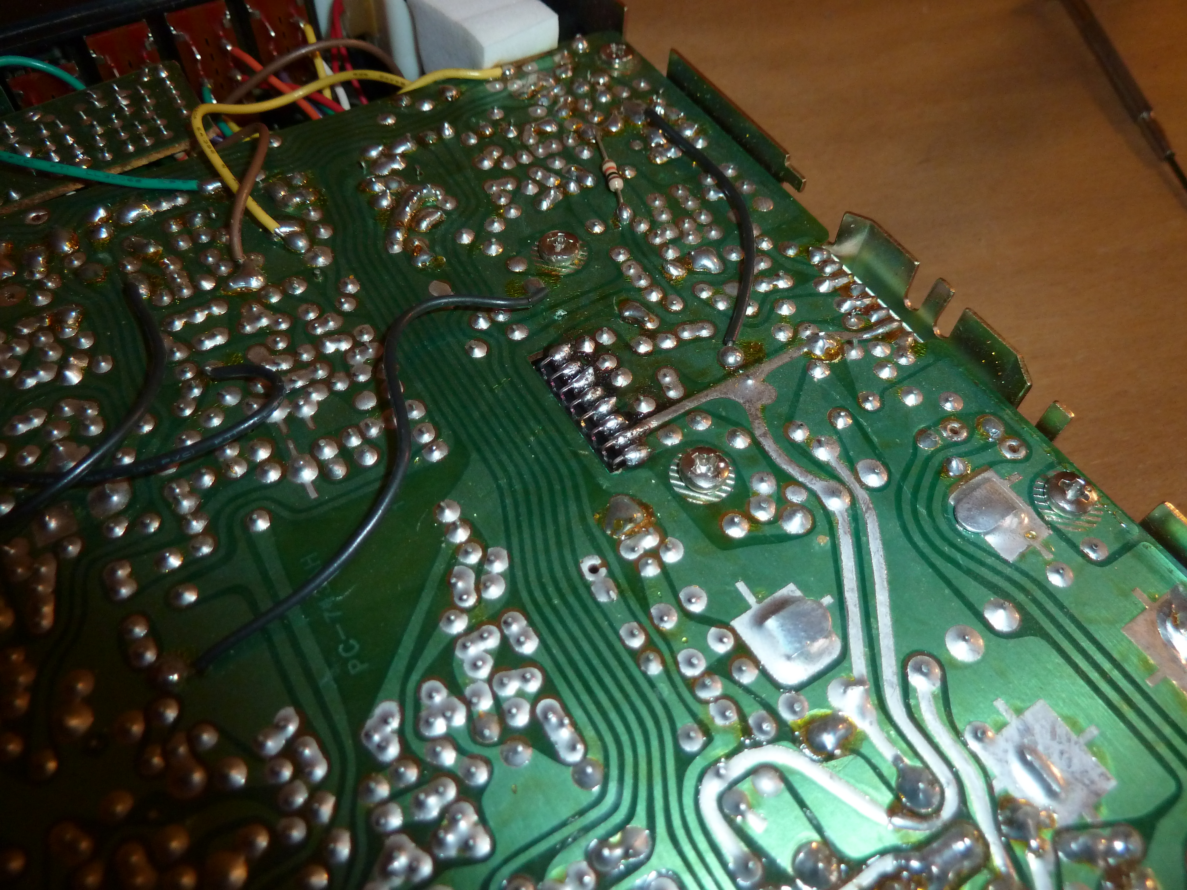

As tu regarder si tes quartz sont présent dans ta cb
Re: Les Espaces et la CB, ça existe?
Publié : 11 mars 2016, 09:54
par Grizzly Sauvage
Oui j'avais regarder, il y à l'emplacement du x2 et x4 mais ils n'y sont pas!
par contre ils parle de court- circuiter la résistance de 10 Ohm alors que j'ai lu ailleurs qu'il faut une résistance de 1 Ohm...
Publié : 11 mars 2016, 16:04
par bédouin
salut,
La, tu es en version bridée a 4 watts et 40cx a cause des quartz manquants.
Pour la puissance, il y a eu plusieurs model de jfk et d'origine la résistance( R49) est de 12 ou 15 ohms(a vérifié sur le tien).

Bon voila une chose de faite! j'ai changer les ci de mon poste CB, me reste plus qu'à faire le câble d'antenne mais j'ai pas la prise CN coudé, donc en stand-by!
en mode opération chirurgicale!
dé-soudage du premier CI et mise en place du nouveau!
puis soudure du premier CI (fait)
le 2ème CI tant qu'à faire, comme cela les 2 sont tout neufs!
Les voila en places sans le petit trou comme sur les photos antérieures!
et les anciens CI
Voila il est prêt!
