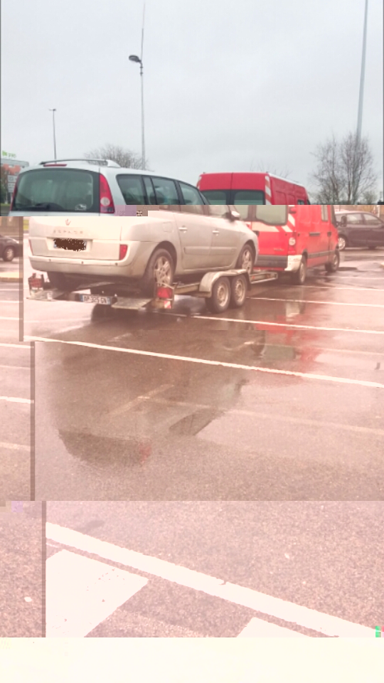

par Davidrwt
Voila le camion est rentré a la maison
Comme on dit "y a plus qu'à "

par EAime
Davidrwt a écrit :Bonsoir,
Salut David !
Super, Tu as pu le rapatrier, alors ?!
Tant mieux, et bon courage pour la remise en état du Turbo !

par Davidrwt
numerobys a écrit :As tu pris des photos?
J'ai pas pris de photo car pour le moment il y a pas grand chose à voir, mais j'en ferais quand le turbo sera sortie.
Pour le peut que j'ai tâtonner bah l'huile à été partout jusqu'à la durite qui va du filtre à air au turbo.
EAime a écrit :Davidrwt a écrit :Bonsoir,
Salut David !
Oui c'est fait mais alors ça passe juste de partout sur le plateau même en poids on était limite

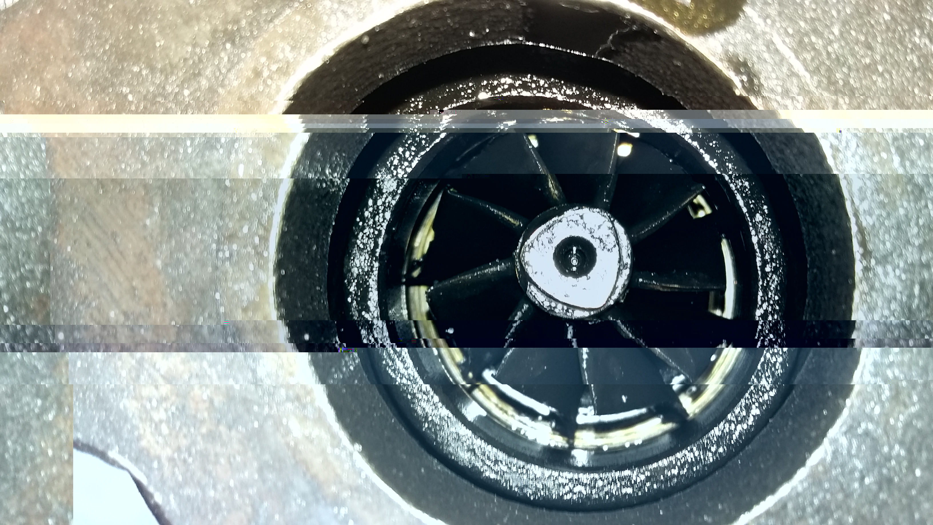

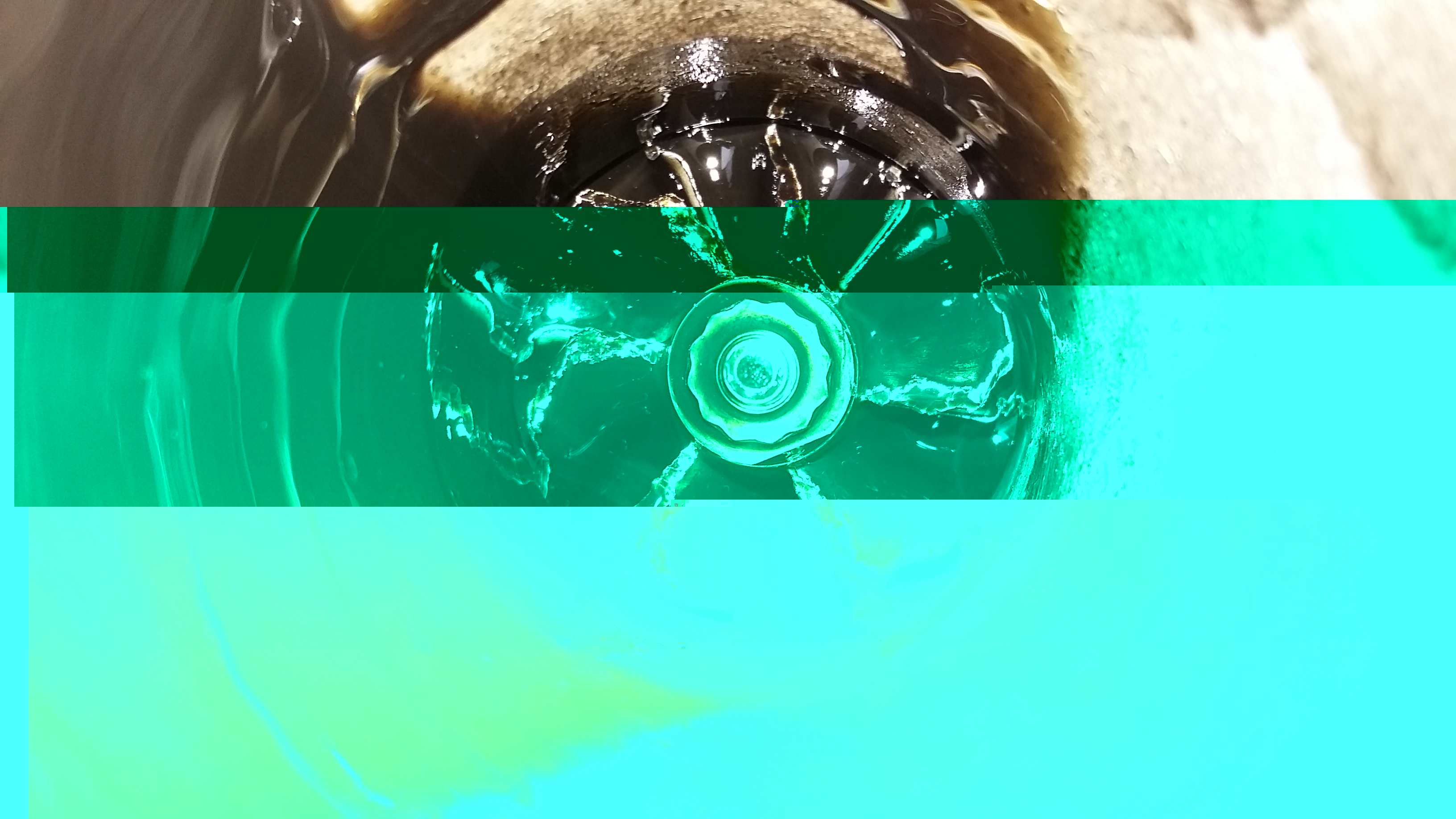

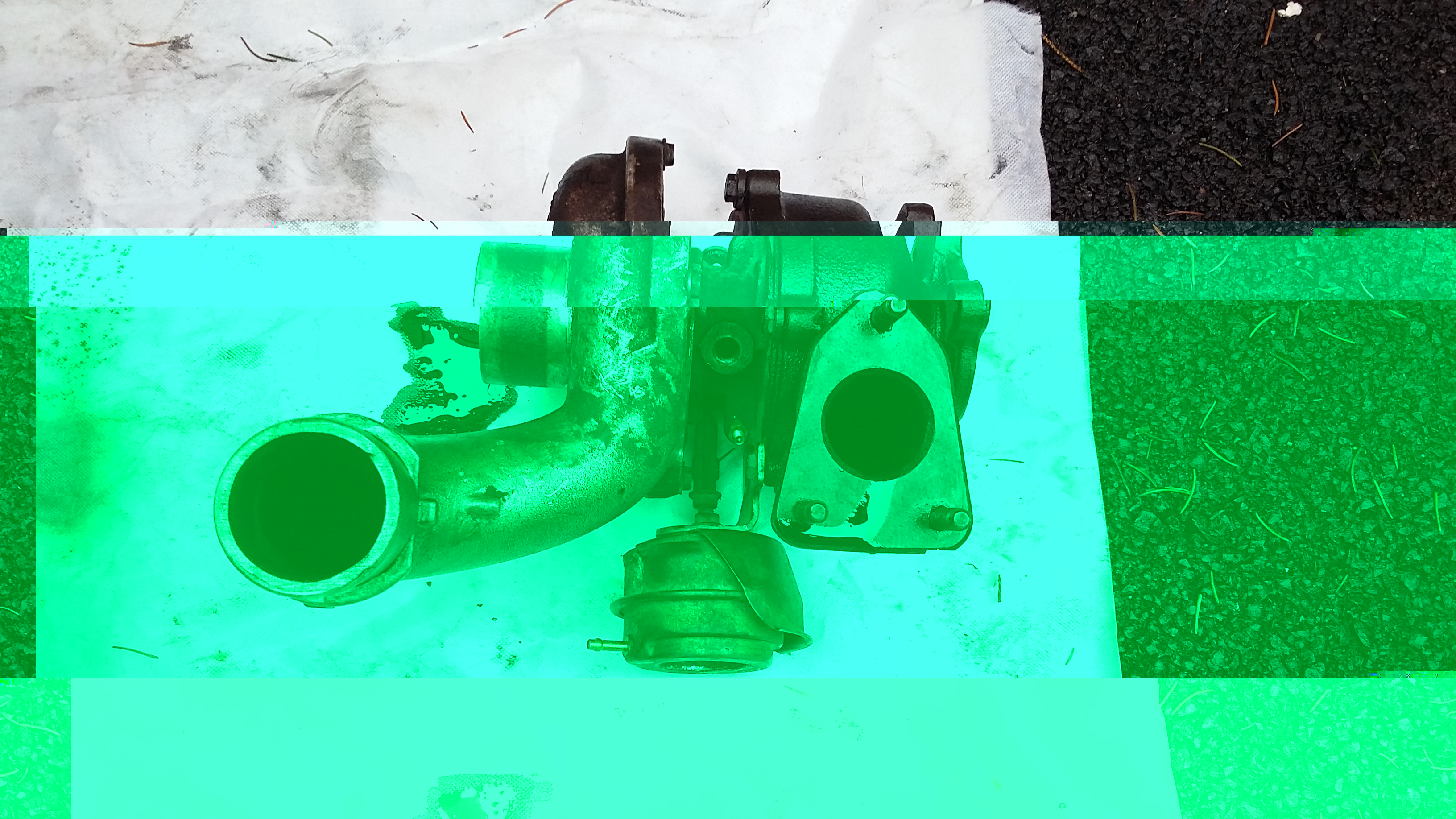

par Davidrwt
Turbo sortie
Je vous laisse voir l'état

par EAime
Davidrwt a écrit :Turbo sortie
Salut David !!
Qu'est-ce qu'il a avalé, pour être dans cet état ???

par camion rouge
salut David
au moins, tu sais pourquoi tu le changes !
