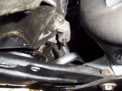

Purgeur d'embrayage
Purgeur d'embrayage
En tous cas, effectivement, amorçage par dessous, et hop, ça pompe ! :) :)
Un peu de temps perdu à régler la tige de poussée, et ausculter les relais de la ventilation (une vraie m****, hier de la ventil, aujourd'hui, rien ! :twisted: :twisted: )
Ce sera le prochain chantier :( :( !
Demain, remise en place de la ventilation en l'état, avec un branchement en direct sur la "4", réglage du frein à main,nettoyage,
Prise de rdv pour le CT et ce sera terminé ! :mrgreen:

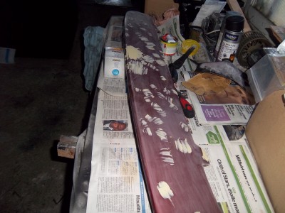

En attendant le loupiot, préparation du becquet !
Ponçage et réparation des petits accrocs

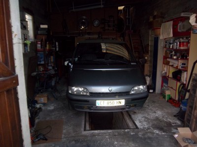

L'est pas beau, comme ça ?
en attente d'un RDV C.T. !
