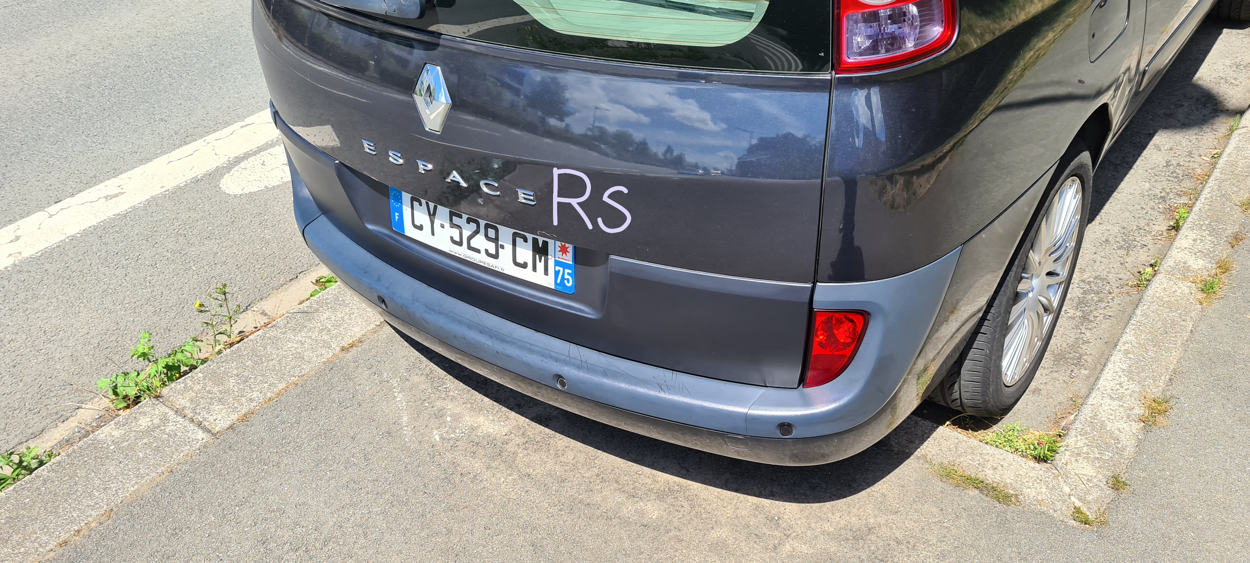

Hello le plus gros des photos Remises, le reste si j'arrive à remettre la main dessus
La deuxième photo, une blague d'un amis qui possède une clio Rs , surpris de la puissance du TANK comme il dit 🤣🤣🤣
