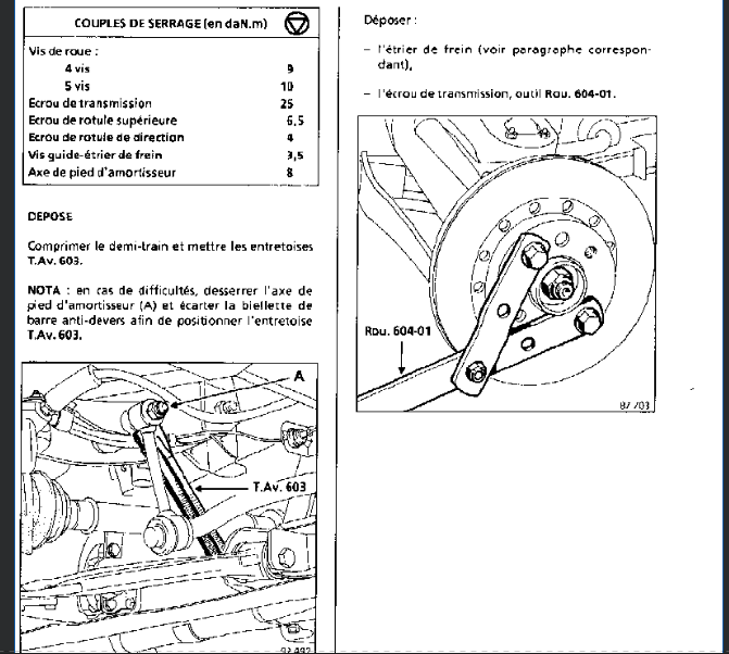

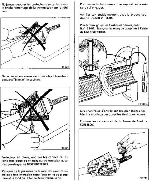

voilà la partie cardans, par contre si les tiens sont montés collés tu vas galérer pour les sortir...
