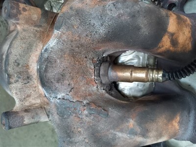

Bon on avance, une fois démonté, il s'avère que le collecteur n'est pas fendu mais visiblement un peu modifié :
Traces autour de la sonde
La fuite à l'échappement venait des goujons qui maintenaient le collecteur qui étaient partis :shock:

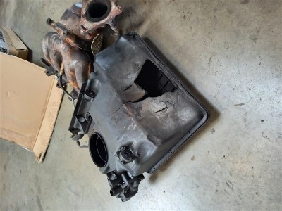

L'impact a été directement sur la boite à air :
Boite à air ... fondue
A présent je pense connaitre l'origine de l'incendie de mon précédent 2.0 16v :( :(
La garagiste a retrouvé la pièce (boite à air), il devrait bientôt revenir sur la route :wink:

Mais entre les deux, il n'y a pas d'écran thermique ?
Re: Voyant anti-pollution
Posté : 23 juin 2022, 20:09
par PeteTheCoyote
Bah si, mais manifestement ça n'a pas suffit ! Il faut dire que le souffle d'air brulant n'est pas prévu pour passer entre le collecteur et le moteur :cry:
Du coup le pare-chaleur n'est probablement pas étudié pour ce risque :roll:

Épilogue : le garagiste a réussi à remonter un collecteur d'occasion, et le voyant anti-pollution a bien disparu :P
Pour information, le collecteur de Laguna 1.8 16v de 1998 est compatible avec le F4R ! Pas dit qu'il s'en soit vendu beaucoup plus que des Espace III F4R :roll:
