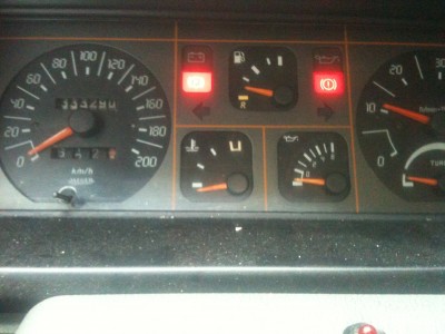

pour rejoindre Pat,voilà moi je suis à 630km et ça commence déjà à s'allumer dans les virages,c'est de pire en pire :!: :evil:
J'ai une conduite généralement tranquille à part de temps en temps où je pousse à 150km/h et là je suis à 9l/100 à peu prés.Je sais,pas bien.. :shock:
Sinon dernièrement,aux alentours de 200km de mon plein j'ai changé:
-Silencieux intermédiaire et arrière car il était coupé en deux depuis juillet
-J'ai changé mon filtre à gasoil
-J'ai essayé de mettre la pression au turbo mais comme j'avais un bruit bizarre j'ai tous remis à la même place
Voilà,je séche donc où alors c'est mon gasoil... :lol:

:idea: .... j'ai trouvé, votre consommation est normale car vous roulez tous les 2 avec les freins :wink:
ImageImageImage :arrow: :arrow: :arrow: :arrow: :arrow: :arrow:

Tu dis ça mais peut-être,faut que je vérifie mes roues arrière car plusieurs fois elles sont resté bloqué ce mois ci avec le gel!!
J'aimerais bien avoir la même consommation que Marco!
Re: consommation excessive de gasoil
Posté : 16 févr. 2012, 18:47
par TheStone
julien.b59 a écrit :Tu dis ça mais peut-être,faut que je vérifie mes roues arrière car plusieurs fois elles sont resté bloqué ce mois ci avec le gel!!
... en tout cas sur ton tableau de bord, le frein à main est bien en fonction :wink:
... au fait ta signature indique un espace II, est-ce bien vrai, car ton tableau de bord me pose question sur un II :?:

par pat 02
TheStone a écrit ::idea: .... j'ai trouvé, votre consommation est normale car vous roulez tous les 2 avec les freins :wink:
normal arriver dans ma cour je les laisser tournée et mi le frein a main pour pas qui bouge le temps d'aller chercher APN :lol: :lol:

Posté : 17 févr. 2012, 12:25
par jack62480
bonjour , avec ce qui reste dans le reservoir ( d,apres ta photo ) je fais encore 200bornes avant la panne

par julien.b59
jack62480 a écrit :bonjour , avec ce qui reste dans le reservoir ( d,apres ta photo ) je fais encore 200bornes avant la panne
Bonjour Jack,
Merci mais je vais aller faire le plein tout à l'heure après mon taff et je verrais bien combien je mets de litre.
Si j'en mets 73l, il y a vraiment un gros problème! :shock:
Depuis la photo hier j'ai fait 50 km et là,je suis quasiment en bas. Je deviens fou :!: :cry:
