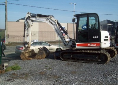

Tu as un bon marteau piqueur j'éspères.
Personne que tu connais n'a un permis pour louer un bobcat :?:
BoBcat
BoBcat

si je connais quelqu un qui a une mini pelle le soucis c est que ça rentre pas dans le garage...un vrai bordel pour manœuvrer une fois 30 cms.... :(

Je pensais que le bras d'une petite pelle pouvais passer.

Bobcat est une marque ... cela s'appelle une mini pelle à chenille ;)

Ok,c'est vrai qu'on appelle ça une mini pelle à chenille.
On a déjà fait ça sur plusieurs chantier,d'abord un coup de disqueuse en périphérie pour la délimitation et après au milieu le piqueur pour enlever la dalle.

on va pouvoir se lancer bientôt... avec une mini pelle de 800kgs... elle passe dans le garage... donc merci pour mon mal de dos... :mrgreen: . un très bon ami maçon est passé ce jour et la lumière fut :mrgreen: :lol:
