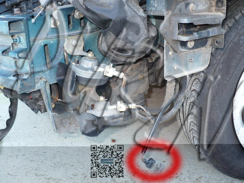

Tu peux accéder à ce connecteur pare choc en place. Je te mets des images demain am ;)

Voila les images promises :
C'est la prise entourée en rouge derrière l'anti brouillard coté chauffeur. Elle sert à relier le faisceau qui sert aux deux .
La voila visible sans le parechoc ... mais dépose non nécessaire ;)
Sur le mien, ce faisceau est fixé dans le pare choc, mais sur d'autre il est fixé sur le chassis aux abords de la traverse :
En espérant que cela convienne :)

pub2n a écrit :Salut
Avec ça je sais ce que je suis censé trouver

bonsoir
selon le modele tu as une ou deux prises grises
sur le mien une seule coter chauffeur comme indiqué sur le shema de Pub2n
elle est fixée sur la tole metalique

La prise est normalement comme dans les images plus haut, à coté de l'avertisseur sonore. ;)
Tu n'as pu remonter à partir des antibrouillards vers le compartiment moteur :?: Rassure moi, ils sont bien branchés à quelque chose :?:

Ok, il a du tirer sur le pare choc sans débranche, le cable doit être arraché discrètement ou sectionner :(
Je te regarde la connection au niveau des brochages de la boite fusible passager ;)
