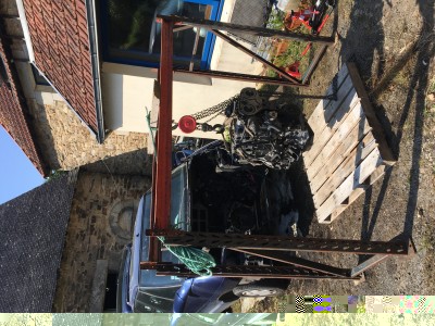

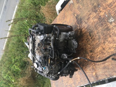

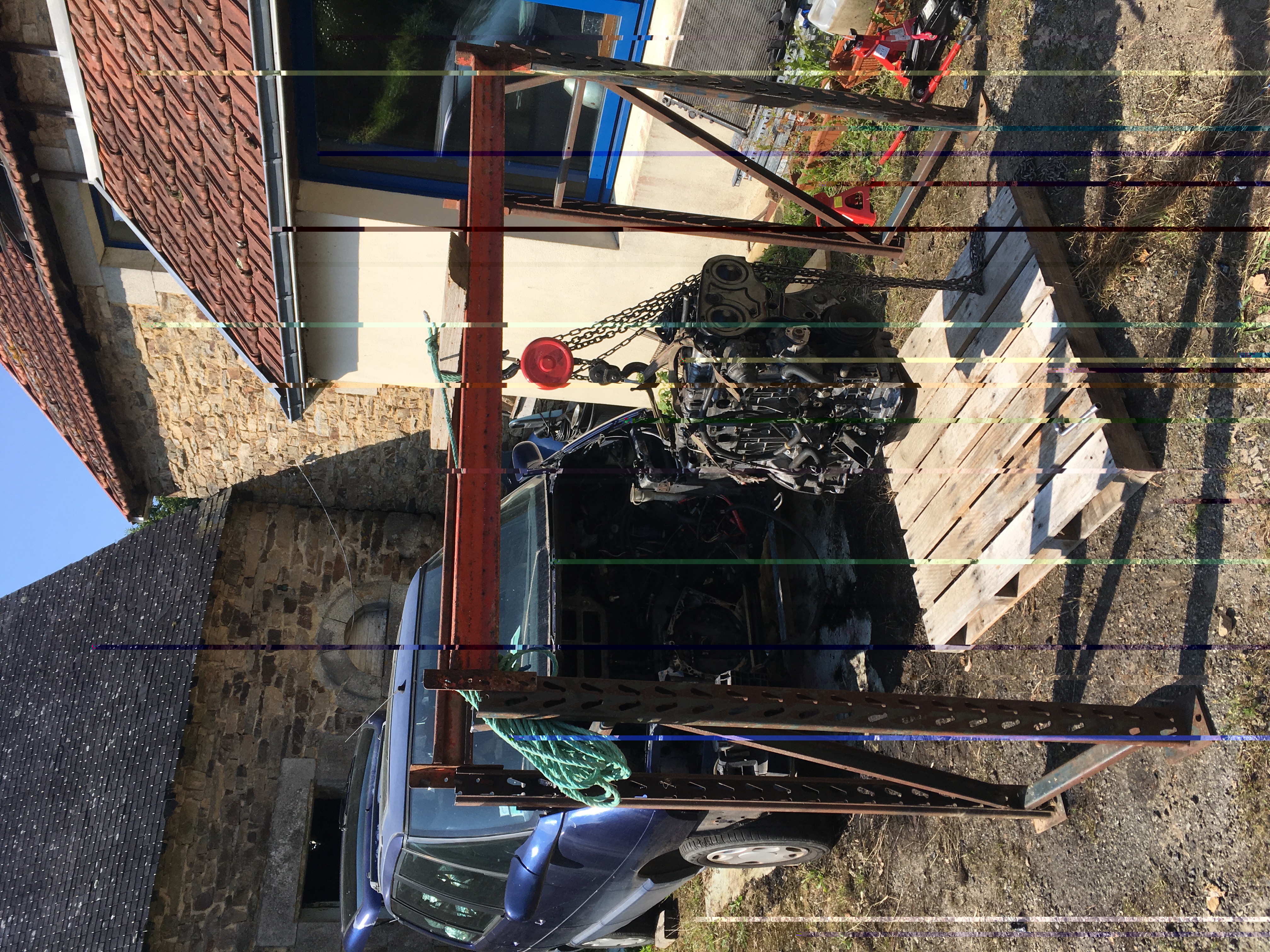

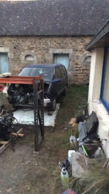

je vous la fais courte j'ai decider de changer de bloc moteur suite a de gros soucis sur l'ancien mal entretenu par l'ancien proprio bref de nombreux jdc deux culasse plus tard j'ai decidé de le laisser reposer en paix pour le moment lui et c'est 400000km au compteur.
Ayant un moteur casi complet avec seulement 300000km mais une distri cassez donc bascule hs j'ai decidé d'investir mon temps et la planche a billet dans celui ci pour remettre en route mon espace 2 hs depuis bientot un an.
bref je sort le vieux bloc moteur N1,avec l'aide du padre heuresement,je vempirise tous ce qui peux me resservir dessus et dont je connais l'etat de fonctionnement style turbo pompe injection intercooler etc.
je repare le bloc N2 changement de joint spi divers pompe a eau neuve couroie neuve filtre la totale tous ca devant la maison le bloc sur palette (et oui on est équipé comme on peux)
le moteur N2 sur plateau apres un bon degraissage marre de mettre les mains dans le gras
un bon coup de propre puis je les met a tourner toujours sur ca palette non sans mal et oui il avais pas toussé depuis bientot 5 ans mais bon il tourne et plutot rond reste encore des reglage mais c'est en bonne voie.
je change bougie refais une partie du faisceaux qui me parraissais louche,puis remontage sur la voiture avec un portique improvisé c'est qu'il fais sont poid le pépère
un deux trois pret pour lever ?lever
le N1 sortis posé sur son ski
je vous passe le remontage des differentes durites de la partie de plaisir de le réacoupler avec ca boite de vitesse ,bref a la fin de la journee tous est fais purge comprise l'instant fatidique du demarrage est arrivé.
et la il démarre au quart de tour mais claque un peux malgres le reglage de culbu de 0.20 admission et 0.25 échapement comme préconisé dans la rta.
je me dis qu'il a besoin de tourner un peux vu la longue période d'inactivité du coup je finis de remonter les reste et l'acastillage (calandre et autres),pour faire un essais routier tranquilement.
ET la toujours ce claquement et pire manque cruel de puissance et fumée noire!!

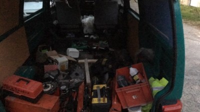

sans oublier l'atelier mobile
