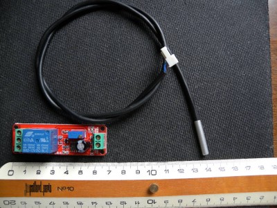

voila le matériel en version finale.
Module et sonde
Module et sonde
le fonctionnement reste conforme au descriptif de mon précédent post.
Je l'installe sur mon Avantime pour test en réel dés que possible.

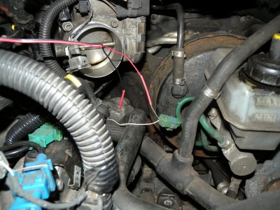

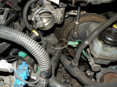

connecteur de la sonde de température
raccordement du module

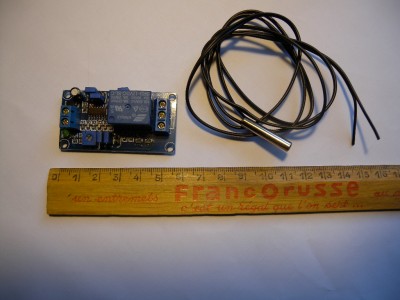

Module plus thermistance
La thermistance fixée sur un tuyau du liquide de refroidissement joue le rôle du potentiomètre (la résistance diminue avec l'augmentation de la température )
Pour le moment j'ai mis le module dans un boitier Plexo :roll: je n'avais que cela sous la main.

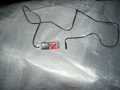

le module V3 est actuellement opérationnel et en test sur plusieurs véhicules.
Le seul changement par rapport à la V2 est la durée de temporisation règlable de 1,3s à.............. 1h :roll:
Sur mon Avantime depuis quelques semaines ;100% E85 véhicule au garage ou aprés une nuit dehors ,démarrage au premier coup de démarreur.
