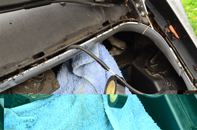

par PeteTheCoyote
Bon je tombe sur le problème la veille d'un départ ... vite une solution de fortune :roll:
Donc pour moi oui, il faut garder ce tuto car on y apprend comment faire sans démontage des bras d'essuie glace (je n'ai pas d'extracteur). J'ai essayé au dégrippant, mais rien, impossible de les sortir sans forcer donc plan B !
En photos :
Avec un gros tournevis, on arrive à soulever le cache sans trop de problème, mais c'est pas pratique pour nettoyer dessous (en 15 ans, les feuilles ont le temps de s'accumuler et de pourrir :shock: )
J'ai coupé le tuyau et ai mis un bout d'un autre tuyau du même diamètre qui trainait dans mon atelier (pas eu le temps de me demander si c'était du plastique, du silicone ou de la peau de snack :mrgreen: ) et j'ai fixé au ruban d'électricien :oops: Bon vous l'aurez compris, c'est du provisoire, d'autant plus que l'essai une fois remonté montre que c'est le jet côté passager qui est double ... le tuyau est également endommagé, il faudra donc que je change l'ensemble quand la voiture reviendra :roll:
