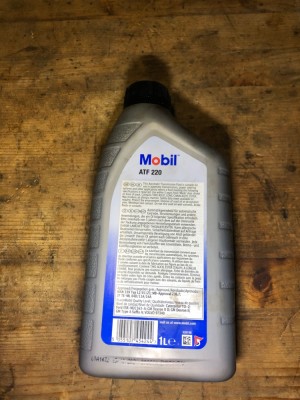

Bonjour à tous, je vais me lancer dans le remplacement de mon liquide de direction assistée (pas de fuite mais un changement ne fera que du bien). Le mode d'emploi fourni avec le véhicule n'indique pas quel type de liquide utiliser. Les différents sites de vente de pièces proposent une multitude de références et les enseignes comme Norauto ou Feu vert ne sont pas plus utiles pour déterminer quel type exact utiliser.
Le MR Renault du véhicule m'indique deux références : MOBIL ATF 220 et ELF RENAULTMATIC D2.
Je trouve sur Amazon ce liquide MOBIL ATF 220 (de couleur rouge à 7,50 Euros le litre). Pouvez-vous me confirmer qu'il convient bien pour remplir le bocal de liquide de direction assistée ? Merci

C’est ce que j’ai versé dans la mienne, justement parce que c’est ce qui est exigé par le constructeur.
Le verso
Le verso
Selon l’étiquette au dos ça peut prendre la place de la Dexron II donc OK pour moi.

Salut, merci pour ta réponse, c'est bien ce que je pensais.
La bouteille mentionne que ce liquide répond aux normes DEXRON II et DEXRON II D
Il faut reconnaître que l'on peut faire facilement une bourde, rien n'est bien clair...

MR exige Mobil ATF 220 :arrow: c'est ce que je mets. Je ne me suis pas posé plus de questions à l'époque.
