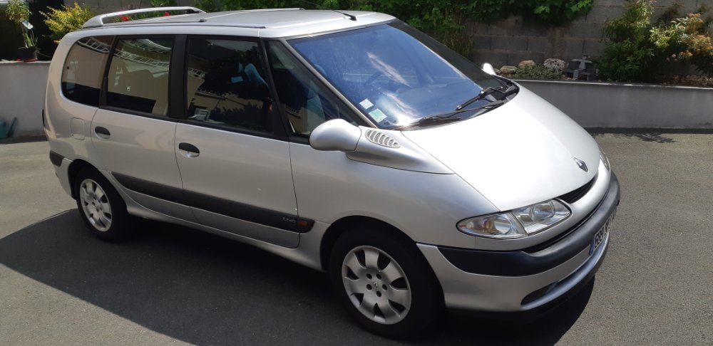

Juste pour le fun !
Dois-je mettre ce véhicule à la poubelle à cause de cela vu son état ?????

Si tu le jettes je t'achètes les deux portes arrières :lol:
Bon courage ..

Tu le jettes où ? :lol:
