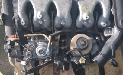

Je viens de voir un truc sur les fotos : dessus la pompe à injection , il y a un tube qui a une drole de forme . Il tourne à gauche et reviens à droite :shock:
Il est branché sur la tetine bleue (c'est ça la LDA , le couvercle en alu)
Il va se racorder où ???? ( à l'autre bout , l'extremité que l'on ne voit pas )
Normalement , c'est la prise de pression d'admission .

Posté : 20 mai 2017, 09:56
par SAHRO
Elle se raccorde ici
Photo de jossmho :https://www.passion-espace-club.com/view ... hp?t=31080
Si elle ne suis pas son cheminement naturel elle se pince (tres souple) et pas de puissance.
Et c'est le cas ici sur la photo de Cleodenils.
Doit passer derrière le bocal de direction assistée.
Re: 2.2 DT Remise en état qui se passe mal !
Posté : 20 mai 2017, 13:28
par Camaro73
Ok , et ça correspond à quoi ??
C'est l'entrée du collecteur d'admission , ou bien l'échangeur ????
Posté : 20 mai 2017, 13:40
par SAHRO
Elle vient de la durite plastique dur venant du turbo juste avant le raccord avec la souple qui va vers l'échangeur.
Photo internet

par Cleodenils
Celle ci est la seule durite de bien branchée.
Maintenant elle suit le bon chemin.
Le turbo 0.8 bar a 2500 tr min.
