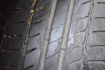

Bonsoir.... voici enfin la photo.... les options d'insertion ont réapparu ..spontanément...
Enfin.... ça fonctionne de nouveau.....
Je pense qu'il s'agit d'une " m...e " sur la chaussée..... mais moi j'ai eu de la chance... je n'ai pas joué au Concorde..

Tu as pu mesurer la profondeur de l'entaille ?

Ben non.. je n'ai pas osé de peur de le crever..... parce-qu’en plus il à tendance à se dégonfler...
Le gars de chez Feu rouge à mis du "1000 bulles" et rien apparemment...mais moi je ne suis pas joueur... je ne me sent plus en sécurité... changement des pneus mardi après midi. je tiens à être tranquille cet été pour aller au Portugal.

par PeteTheCoyote
Salut JP,
Je pense également que tu as roulé sur un objet tranchant. A titre de comparaison, les craquelures dues au temps sont de ce type :
craquelures au fond des sculptures

par Totor33
Bonjour... ça y est mon DCI a des chaussettes neuves...
La fente est due.... à un morceau de verre (il était encore à l'intérieur )... vert qui m'a coupé le pneu jusqu'à l'armature....
