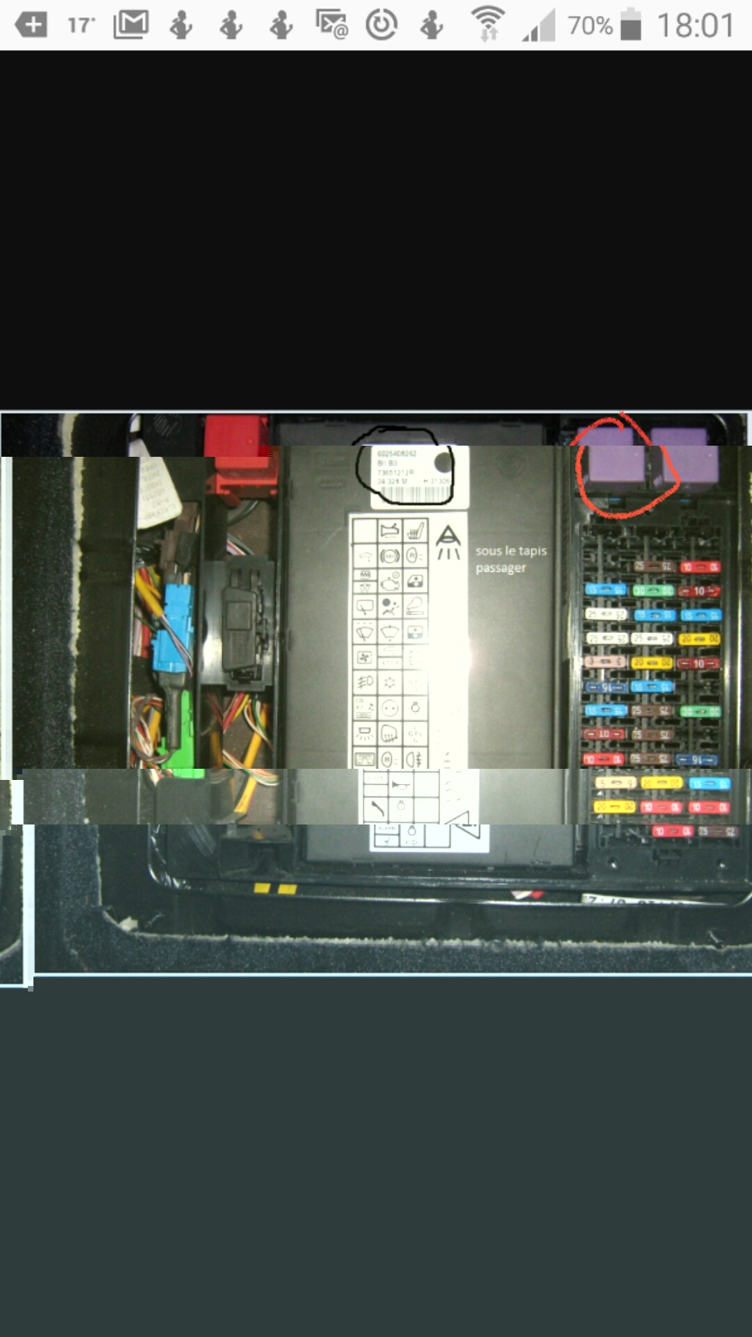

Re: Démareur tourne, mais tout le reste éteint !
Posté : 23 oct. 2018, 18:06
par yves78
Toujours dans les questions qui épuisent :
Est-ce que ce relais fonctionne?

pontiac a écrit : Toujours dans les questions qui épuisent :
Je n'arrive pas à l'enlever à la main, j'essaye avec une pince cet après midi .... sans l'abimer.
