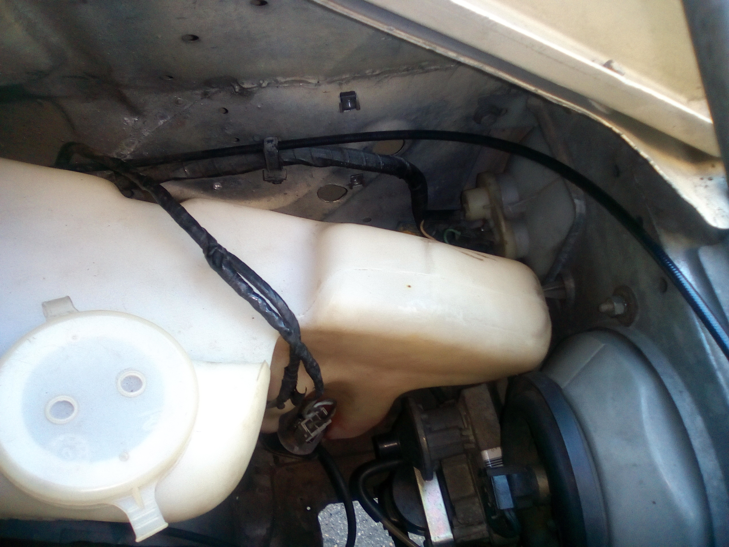

Re: modèles de bocal de lave glace
Posté : 03 avr. 2020, 00:28
par cactus69
je reviens avec mon histoire de bocal. Comme je l' ai dit plus haut, j' ai changé le mien, cependant je n' arrive à faire prendre qu'une vis sur les 2.
Je pense que c' est le câble du capot qui, sur le mien, est passé avec les fils des pompes,derrière le bocal, qui l'empêche de plaquer contre la paroi. Le bocal possède une rainure pour le passage du toron, mais elle n' est peut-être pas suffisante pour accueillir aussi le câble?
Je n' ai pas trouvé de photo permettant de voir si mon hypothèse est bonne. Est-ce que quelqu'un pourrait dire si j' ai juste et, si oui, où passe le câble du capot dans le compartiment moteur?
Posté : 03 avr. 2020, 15:17
par cactus69
sur la photo que j' ai postée de mon ancien bocal, on voit bien le câble (sa gaine es noir et lisse) qui sort au dessus de la chape d' amortisseur puis suit le trajet du toron de fils (qui alimentent les pompes du bocal , le phare G et le boitier d' allumage), avant de rejoindre la traverse supérieure du moteur.
Posté : 04 avr. 2020, 00:02
par cactus69
oui, mais je n' ai pas modifié le passage des fils et du câble. Si je n' arrive pas à plaquer mon nouveau bocal, c' est que quelque chose n' est apparemment pas à sa place derrière.
Posté : 06 avr. 2020, 23:24
par cactus69
voici comment passe tout ça.
Posté : 07 avr. 2020, 07:32
par Babar
sur ce modèle de lave glace il faut faire attention à la longueur des vis utilisées.
En effet l'aile est très proche.
Sur ma voiture j'ai un trou dans l'aile provoqué par l'une des deux vis de fixation que je pensais pourtant d'origine. C'est en appuyant sur l'aile à la main que cela a troué. Bien longtemps après avoir changé le bocal...
Je vais essayer de faire une photo dans la journée.
Donc, je ne sais pas ce qui t'empêche de visser à fond mais fait attention à ce que ce ne soit pas l'aile...
Posté : 07 avr. 2020, 12:13
par cactus69
le problème n'est pas la longueur de vis. Quand je positionne le bocal, les trous des vis de fixation sont bien en face des écrous prisonniers, mais si celui du haut touche bien le passage de roue, celui du bas est à 2 cm de la tôle: Le bocal est légèrement de biais. La vis du bas n' arrive même pas jusqu'à l' écrou. Si je serrai avec une vis plus longue, je risquerai de casser le bocal.
Comme je le dis plus haut, je pense que ce doit être l' épaisseur des des fils et du câble d' ouverture de capot qui empêche le bocal de se mettre en place correctement.
Posté : 07 avr. 2020, 12:55
par Babar
OK, c'est donc un autre souci.
comme promis la photo :
On peut deviner la vis au centre.
Posté : 08 avr. 2020, 01:09
par TheStone
cactus69 a écrit : 07 avr. 2020, 12:13 le problème n'est pas la longueur de vis. Quand je positionne le bocal, les trous des vis de fixation sont bien en face des écrous prisonniers, mais si celui du haut touche bien le passage de roue, celui du bas est à 1 cm de la tôle: Le bocal est légèrement de biais. La vis du bas n' arrive pas jusqu'à l' écrou. Si je serrai avec une vis plus longue, je risquerai de casser le bocal.
comme je le dis plus haut, je pense que ce doit être l' épaisseur des des fils et du câble d' ouverture de capot qui empêche le bocal de se mettre en place correctement.
.... si tu penses que c'est vraiment l'épaisseur des fils et du câble d'ouverture, c'est toi le mieux placé pour le constater et y remédier :wink:
.... sinon ton vase est peut-être déformé :?:
:idea: .... pour ma part, la façon de faire une bonne fixation avec ton existant serait de mettre une entretoise d'1 cm en bas, ou de faire un équilibre entre haut et bas avec 2 entretoises d'épaisseurs qui vont bien :wink:
Posté : 08 avr. 2020, 12:50
par cactus69
Le bocal n' est pas déformé, puisque je l' ai démonté sur un Espace où il tenait normalement.
Faire passer différemment le câble (probablement au dessus du bocal) oui, mais il risque de se balader et vibrer contre la tôle ou autre chose, puisqu'il ne sera plus tenu. (j'avais le problème avec la durit qui part du réservoir d'huile de DA: il manquait le collier sur le passage de roue. Depuis que j' en ai enfin trouvé un, je n' ai moins de bruit venant du compartiment moteur.)
Quand à faire une entretoise, ce serait facile, mais ça ferait moche. Et j' aime bien que les chose soient comme elles doivent être; Je fais une bidouille quand il n' y a aucune autre solution.
En cette période de confinement, il y a bien au moins forumeur qui aura le temps d' aller ouvrir son capot et prendre une photo, quand même?
Posté : 08 avr. 2020, 13:17
par Pilou29
Je pense que l'on peut faire passer le câble sous le bocal et non pas par dessus.
Dans ce cas le câble risque d'être assez long.
( C'est comme ça sur les premiers modèles comme le mien, même si le bocal est différent)
Posté : 08 avr. 2020, 16:37
par cactus69
une partie du passage de roue a effectivement été changé; On voit la marque de la soudure. mais il n' y a pas de déformation puisque l' aile, le phare et le clignotant viennent dessus sans difficulté.
Comme je l' ai dit au début, le carrossier a vraisemblablement monté ce bocal 1er modèle parce que celui d' origine a dû être endommagé et qu'il n' a du trouver que ça à la casse. En plus, il a tout remonté à l' arrache! (manquait la tresse de masse moteur, le silentbloc moteur AV, une vis de fixation de la pompe de DA trop courte qui tenait par 1 filet, etc.). Cette réparation ayant eu lieu avent que je l' achète.
J' ai fait ce post au départ, parce que j' avais un doute sur le modèle du bocal, à cause de la présence la pièce de tôle qui sert de logement à la fixation arrière du bocal. J' ai souhaité remettre celui d' origine, parce que je préfère le véhicules dans leur configuration d' origine, mais aussi, parce que le bocal 2è modèle a une plus grande capacité et qu'il est plus étroit, facilitant l' accès au filtre à air (entre autres).
Posté : 08 avr. 2020, 17:00
par cactus69
Pilou29 a écrit : 08 avr. 2020, 13:17 Je pense que l'on peut faire passer le câble sous le bocal et non pas par dessus.
sur les photos que j' ai pu trouver, il semble que le câble passe au dessus, parce qu'au niveau de la traverse supérieure, on voit qu'il arrive horizontalement, pas du bas comme le mien. Malheureusement, à chaque fois, l' objectif n' est pas dirigé sur le bon angle pour voir où il passe et s' il est fixé à un autre endroit.
J' avais le bocal de base des GTS 1er modèles (provenant de R18). En options sur les GTS et en série sur les TSE 1er modèles, le bocal, comme tu as, est similaire, mais allongé pour augmenter la capacité.
