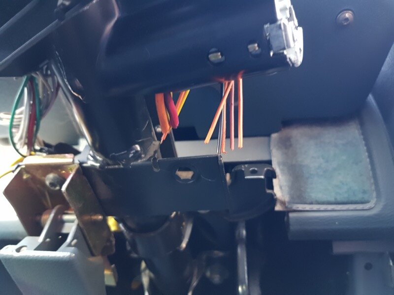

Le plus pénible, c'était ça: coupure du faisceau allant à la commande d'essuie glace (parce qu'il y a 4 fils oranges qui y vont et qu'il faudra savoir lequel correspond à quoi :roll: )
Ils ont ouvert la voiture de ce côté:

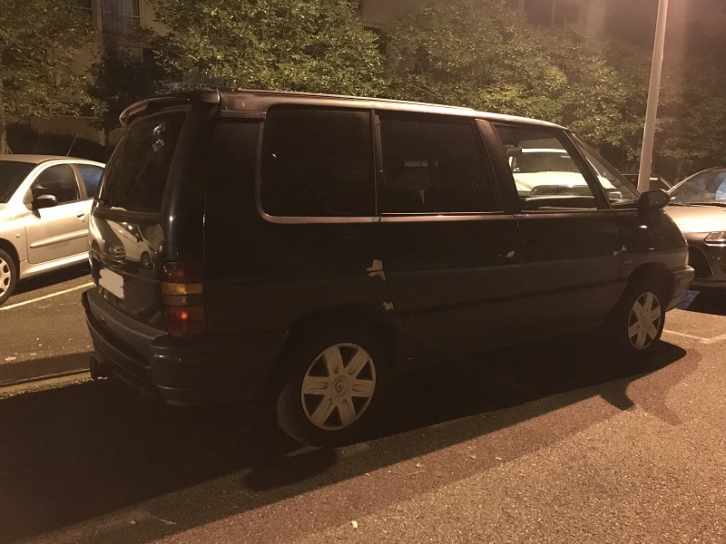

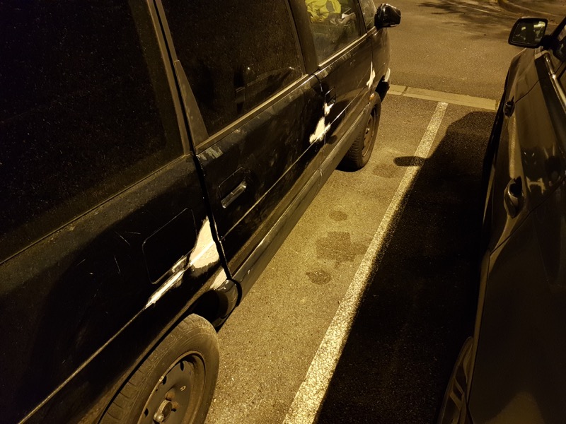

Des travaux que j'ai essayé de terminer tant bien que mal... Hier on a eu une belle averse, j'en ai profité pour lui faire un nettoyage microfibres/eau de pluie :mrgreen: Des photos vaudront mieux qu'un long discours:
On va s'attarder ensuite sur les points "refaits" :mrgreen:
A l'avant donc, il me manque quelques couches de peinture, on voit encore beaucoup le mastic malgré 3 couches:
Sur le côté, de loin ça présente pas trop mal (ma satisfaction est toute relative :oops: )
Et quand on se rapproche des zones travaillées, bonjour coulures et travail moyen (bon pour ma défense, faire ça dans la rue et à 19h quand on n'a que l'éclairage public, ça se voit forcément :mrgreen: )
Voilà, même le mastic n'est pas terrible, j'ai beau avoir fait gaffe sur ce point, il y a des irrégularités de ponçage. Il faudrait faire une couche de mastic plus fin pour être parfait, mais là, je n'avais pas le matériel pour le faire. Je pense quand même que le but de stopper l'écaillement de la peinture va être atteint, tant pis si c'est pas hyper beau... De toute façon, comme vous pouvez le voir, la peinture complète a besoin d'être refaite... Beau de loin, comme Alain...

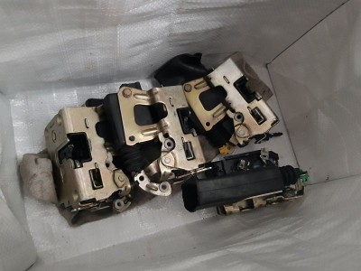

Bon et sinon, quelques travaux ces derniers temps. J'ai récupéré un lot de serrures complètes sur le donneur tarnais, ce qui m'a permis de les nettoyer à fond (et de faciliter le travail des moteurs de centralisation), et de les changer directement dans la rue sans avoir la crainte de laisser la voiture ouverte (et sans avoir à aller faire ça chez mes parents pour profiter de leur garage). Nettoyage aux ultrasons puis à l'essence avant une bonne lubrification à sec (pour éviter de favoriser le collage de la poussière trop rapidement):
