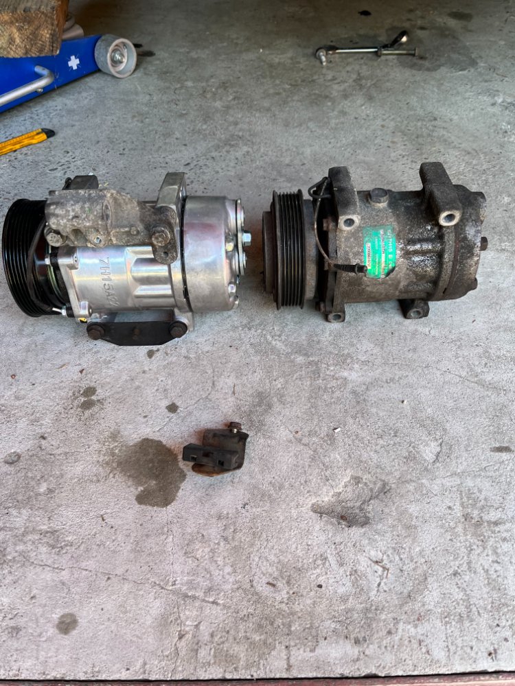

J'avais décidé de remplacer mon compresseur de climatisation hier et tout ne s'est pas passé comme prévu.
Le modèle que j'ai reçu est plus long que l'ancien (environ 2 cm de plus) et cela a suffit pour empêcher son installation :
J'ai donc dû remonter l'ancien. :(
De plus, la cartouche de déshydratant que j'avais reçue n'est pas non plus la bonne car les connections ne correspondent pas. :x
Je dois donc renvoyer tout ça et attendre un peu plus avant de remettre en service ma climatisation.

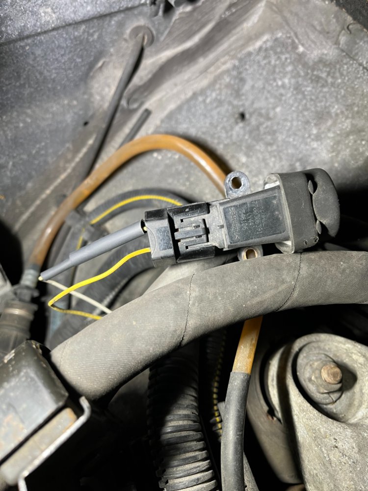

regarde du côté de ton capteur de choc vers la pompe de reamorcage
de gazole

dom89 a écrit : 23 juil. 2022, 10:29 regarde du côté de ton capteur de choc vers la pompe de reamorcage
de gazole
Merci Dom89, je pense que tu parles du gros bouton poussoir tout à gauche sous le capot. J'ai déjà regardé de ce coté car, sans savoir vraiment comment il marche, je savais qu'il pouvait avoir une fonction empêchant le démarrage. J'ai d'abord appuyé sur le bouton, pour m'apercevoir ensuite qu'il avait été désactivé car tous les fils qui lui étaient reliés ont été coupés. :o

Finalement, en regardant de plus près ce capteur de chocs, je me suis aperçu qu'il n'avait pas du tout été neutralisé mais plutôt que j'avais dû malencontreusement couper l'un des fils en démontant le réservoir de lave-glace :
Dom89 avait raison quant à l'origine du problème, car une fois la connexion rétablie, l'Espace a démarré, comme d'ordinaire, au quart de tour. :D
Ouf, je suis soulagé car cette panne difficile à cerner commençait à m'inquiéter.
Je vais pouvoir revenir sur le sujet de la climatisation car j'ai reçu un nouveau compresseur que je pense, cette fois, être à la bonne taille.

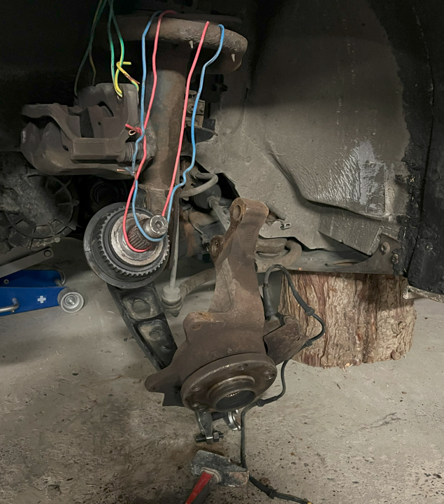

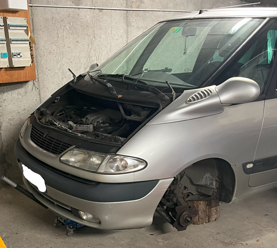

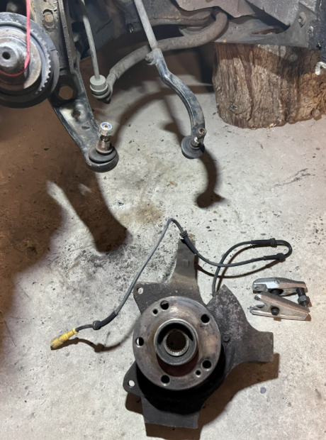

J'ai pu progresser dans le démontage aujourd'hui.
Les écrous des boulons de pied d'amortisseur ont nécessité l'utilisation de la clé à chocs au maximum de sa puissance pour les desserrer mais ensuite elle n'est pas parvenue à les dévisser complètement. J'ai du utiliser un tube assez long et être patient car je n'ai pu tourner les écrous que par petites fractions de tour :
Ensuite, j'ai utilisé l'extracteur de rotules pour la rotule inférieure et la rotule de direction :

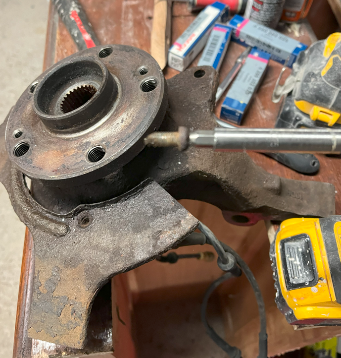

Vu l'état de forte corrosion du flasque de protection, j'ai décidé de le démonter pour le décaper et le repeindre, naturellement, les têtes des vis Torx étaient foirées par la corrosion.
J'ai dû utiliser un extracteur de vis qui m'a permis d'extraire la première vis :
Mais la tête de la seconde vis s'est cassée, j'ai dû alors percer la partie filetée et réutiliser l'extracteur de vis :
Je n'aurais pas dû l'utiliser avec la visseuse à chocs car l'extracteur s'est cassé dans la partie filetée :
Il ne me reste plus qu'à tout percer et re-tarauder ! :(

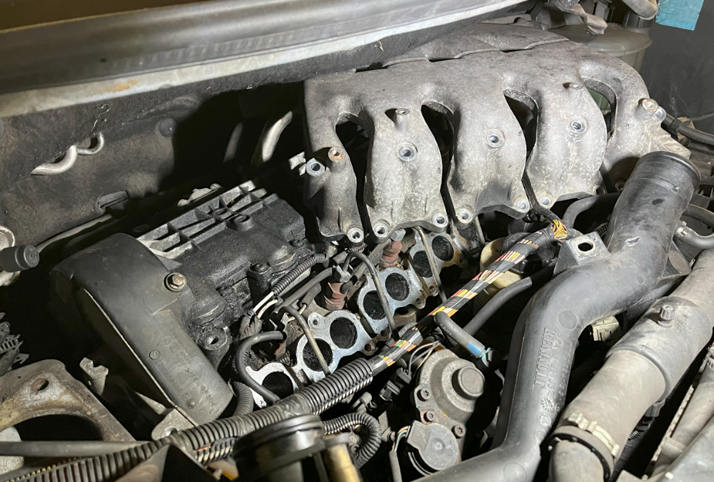

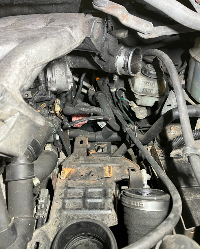

Le démontage du collecteur s'est relativement bien passé jusque là, après démontage du support moteur droit et l'abaissement du moteur avec un cric hydraulique. Il doit me rester des choses à démonter à l'arrière car j'ai dévissé toutes les vis, y compris celles de la vanne EGR et le collecteur se soulève bien mais me semble retenu par l'arrière. A noter une autre tête de vis de cassée (cerclée en rouge sur la photo) :x
Voila où j'en suis :

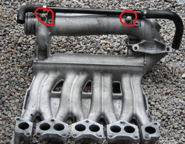

Après revue du tuto de Dom89, il semble qu'il me reste les deux vis de 10 suivantes à dévisser :
Il va me falloir des bras de Barbapapa :D
Re: [Léon] Mon Espace 3 2.2 dt
Posté : 15 sept. 2024, 06:42
par dom89
pas facile, mais ça ce fait

Bon, j'ai réussi à dévisser celle située coté passager en me plaçant sous la voiture avec un long cliquet :
Celle coté conducteur n'est pas accessible par dessous car masquée par le turbo. Il faudra que j'essaie avec une clé à pipe en passant par le coté, ou alors défaire le collier accessible du tuyau coudé, à voir...

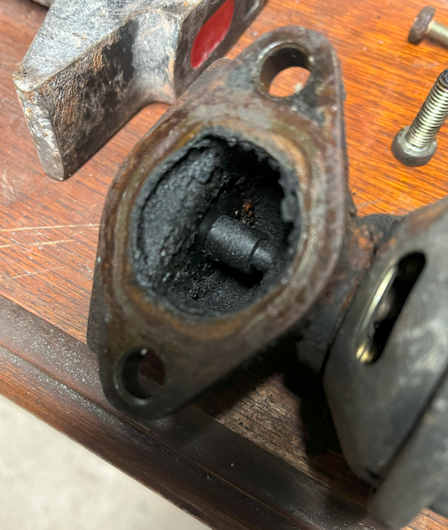

Sinon j'ai extrait la vanne EGR qui s'est auto-condamnée, sans suivre la méthode décrite sur le forum :D :

Bon, la deuxième vis de 10 n'était pas trop serré et j'ai pu la dévisser à l'aide d'une clé plate.
La suite s'est plutôt passé au forceps pour sortir le collecteur :
Le virage a été difficile, je craignais d'abimer le plan de joint du collecteur en frottant sur le couvre culasse :
Mais finalement, après une lutte acharnée :
:D
Le couvre culasse aura besoin d'un bon nettoyage et le changement de joint sera utile :
Je redoute le moment où il faudra remettre tout ça en place :oops:
Les efforts n'ont pas été inutiles, l'accès aux bougies de chauffe est vraiment très aisé :D et celles-ci se sont laissées desserrer plutôt facilement.
Les injecteurs n'ont pas un bel aspect, mais je n'ai pas l'intention d'y toucher.
