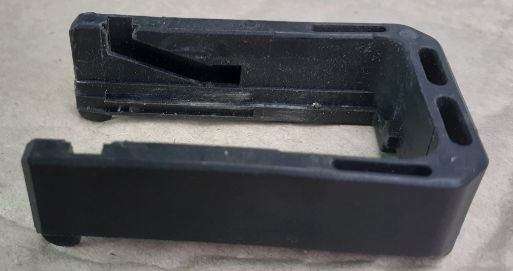

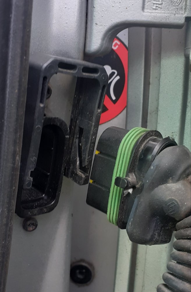

J'ajoute 2 photos pour détailler comment retirer le clips noir que mentionnait Dalton:
  • Il faut commencer par le faire coulisser vers le haut (par ex en appuyant dessus par le dessous avec un tournevis). Attention: il ne faut pas bourriner, il suffit de le faire coulisser sur 1 à 2 cms seulement (voir pourquoi ci-dessous).
  • En effet, comme visible sur cette photo du clips, à l'intérieur du clips sont creusés de petits rails obliques dans lesquels se logent 2 ergots de part et d'autre du connecteur.
  • Du coup, il faut retirer le connecteur du montant en tirant dessus une fois que le clips a été monté à mi-parcours. Sur cette photo on voit la position du clips qui permet de libérer le connecteur. On voit aussi très bien un des 2 ergots sur le côté du connecteur.
