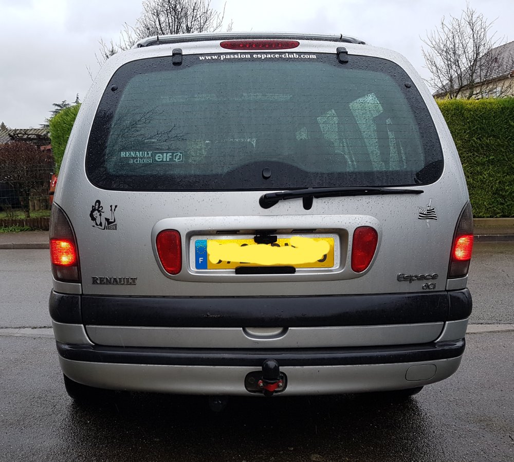

Voilà une belle auto avec un V8 :lol: :lol:

.... ce V8 à l'européenne, quelle cylindrée :?:
.... pas sûr que ce soit adapté, comme les Leds, pour réduire la consommation :wink:

2351cc...

on dirait des ampoules blanches ?
j'ai testé, et j'ai viré, remplacé par des rouges, cela est mieux à mon avis.

Non, elles sont bien rouges.

:idea: .... pas convaincu :roll: , et ça donne quoi la nuit :?:
