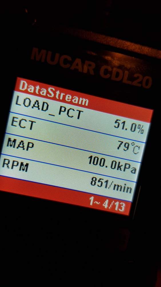

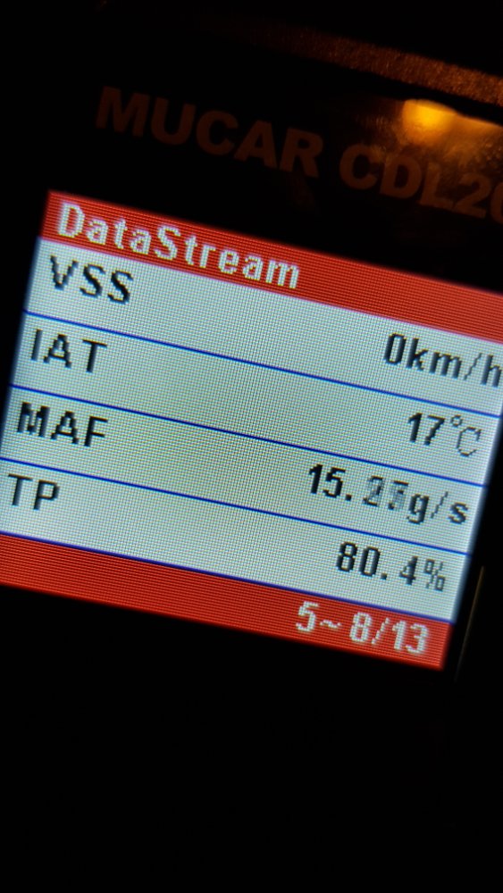

On peut voir ça sur un simple obd à 20 euros lol ?
Je vois plusieurs valeurs mais à quoi elles correspondent toutes ? (Moteur tournant sur place)
P2263 et P0380 bougies de prechauffage circuit A.
Je vois au démarrage a froid on sent l'effet turbo et après si je freine et retente c'est mort acceleration rugueuse.
J'ai changé mon echangeur il fuyait j'y ai passé 6 heures au moins ça m'a permis de découvrir la joie de la mécanique :lol:
Je suis au bout du gouffre, me faudrait sûrement une bonne can clip mais bon... Je pensais à controler la fameuse vanne egr maintenant après de ce que j'avais demandé à un mec de chez renault il m'a dit qu'elle se verrait direct avec leur can clip donc je sais pas si je prends la tête a la demonter etc...
Je sais pas comment contrôler le turbo sur cette voiture sauf avec un pont de ce que je comprends si il y a un soucis sur le moindre truc "injection a controler" ou "anti pollution a controler" du coup bride du moteur plus de suralimentation du coup etc le P2263 apparaît forcément non ?

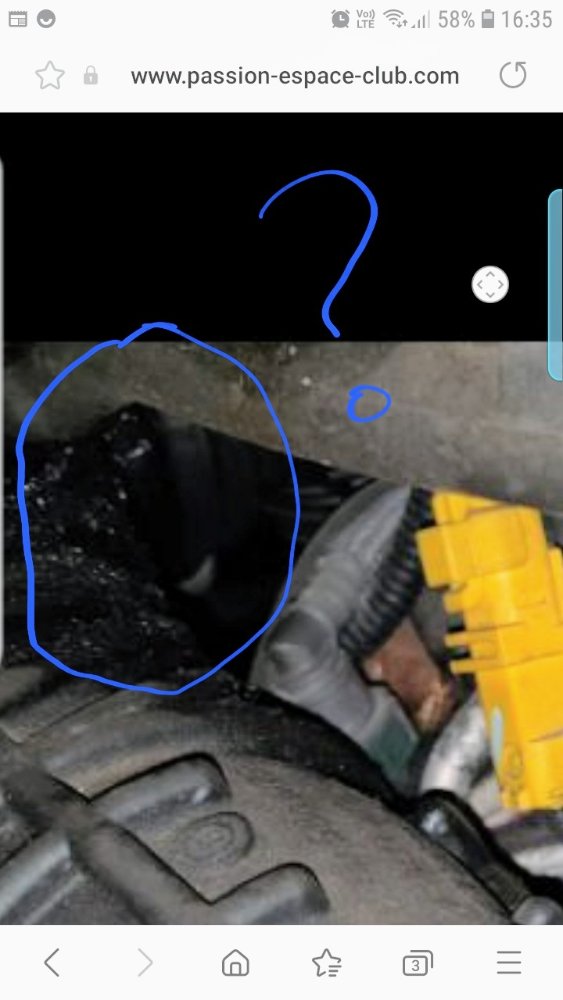

Dis moi la liaison du tuyau retour décantation sur le conduit d'air n'est pas mal positionné ? Ou le conduit est percé ?

Non il n'est pas percé. J'ai contrôlé avec des personnes gratuitement pas de fuite d'air, le turbo fonctionne bien pas grippé ou autre la géométrie variable s'ouvre bien, vanne egr propre.
Malheureusement ils avaient pas leur valise d'une autre marque et ils m'ont dit que ca serait bcp plus simple avec la can clip renault (5min lol).
Je connais pas de bon lien pour une can clip :?: , je vais aller chez renault pour un diagnostique en tout cas c'est pas mécanique mais plutôt électronique j'ai un doute sur le capteur de pression des gaz d'échappement sur le turbo, ou peut être le capteur de pression différentielle mais vu que le fap est bien regénéré je sais pas de toute façon je vais pas trouver par magie, la valise est obligatoire là.
