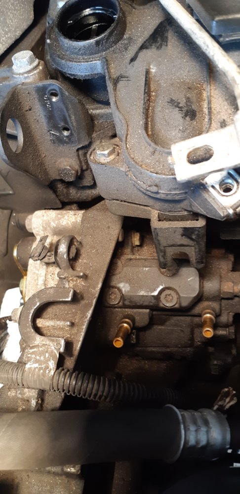

Voilà une partie du cheminement
Re: Pompe haute pression H.S.
Posté : 03 sept. 2022, 17:55
par WAWAN
Maintenant, il ne me reste qu'à dévisser cette satanée 3ème vis qui est sous la pompe !
Si quelqu'un a une idée...
Que puis-je démonter pour accéder dessous?

Et voilà ! j'ai réussi à enlever cette saleté de pompe !

Effectivement c'est un peu galère mais je pensais que tu serais obligé d'enlever le support vanne EGR appelé sous son ancienne version "boitier étouffoir".
Il ne reste plus que le montage de la nouvelle pompe.
Maintenant je sais pourquoi je ne l'ai pas encore fait !

Effectivement , j'ai déposé tout le boitier étouffoir!
C'est un truc de fou .............
