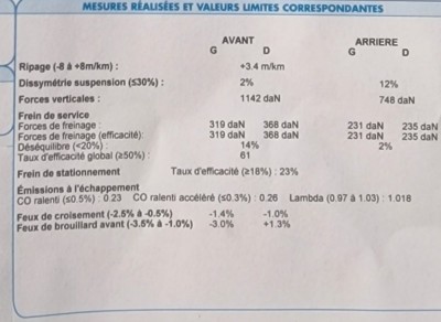

Je cite les fait que m'a relevé mon mécano lorsque qu'il a fait les travaux :
Je n'ai pas constaté les problèmes sauf sur place il ma demandé de venir constater , je n'ai pas déposé le camion mon paternel s'en est chargé.
Il broutter à froid tourner sur 5 cylindres ( cause de refus au CT) catalyseur " remplis d'essence " remplacement de celui-ci J'avais un d'origine en stock que je lui ai fourni merci Chitimi ( une cause du problème de cylindre qu'il m'a dit)
Actuellement dans les entretiens il y eu remplacement des bobine rampe avant, plus les trois bougies avant suite à de l'eau introduite dans un puits de bougies la première en partant de la droite . D'où vient cette eau ?
Et remplacement de la sonde lambda derrière le bloc moteur.
Rapport du ct niveau pollution ( CT OK d'avant hier)
Si ça peut aider .

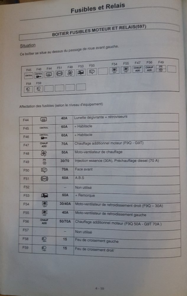

Re: [Résolu] Démarrage impossible V6 24s
Posté : 19 nov. 2022, 22:59
par fkp 94
le fusible 40A ne peut pas etre celui du demarreur, au demarrage un demarreur tire entre 50 et 150A (petit moteur essence/ gros moteur diesel). la commande du demarreur passant elle via le neiman
si tu as l'emplacement, on saura ce qu'il commande : possiblement un des fusibles qui alimente le neiman

Je déterre ce sujet car le titre et le bon : mon V6 refuse de démarrer :cry:
J'ai exclu le problème de BVA car quand je mets le sélecteur sur D, je n'ai aucun bruit lorsque je tourne la clef.
Sur N, j'ai un "clic" qui provient du compartiment moteur, la tension au tableau de bord ne faiblit quasiment pas, et le démarreur ne se lance pas.
Avant de démonter la moitié de la voiture notamment pour checker le fil de masse sur la boite, je voudrais vérifier les fusibles/relais qui sont à côté de la batterie : j'ai ré-enfoncer certains relais qui avaient pris du jeu, et les fusibles en place ne sont pas fondus (pourraient ils être défaillants quand même ?!?) ==> toujours le même symptôme : "clic" et rien ne tourne.
Évidemment le clic me fait penser à un relais mais je n'ai rien vu de tel associé au démarreur sur le L7X ... Je précise que j'ai eu des alertes avant-coureur, 2 ou 3 fois dans le dernier mois elle n'a pas démarrer au premier essai (même symptôme) mais au second essai nickel.
Auriez-vous le descriptif de la boite à fusibles/relais pour ce véhicule ?
Merci de votre aide

Voila le descriptif:
