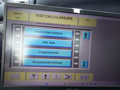

Bon j'essaye d'utiliser ma Clip V212 sur un PC en 64 bits, et à chaque fois le logiciel me demande le "Token".
J'arrive bien à l'écran pour rentrer mon VIN, elle reconnait bien le véhicule Espace F4R, et sur lancement du diag de tous les calculateurs, l'icone du Token s'affiche et plus rien ... Côté gestionnaire de tâche, l'exe s'appelle "Token*32" alors que je suis en 64 bits :roll:
Ma sonde est une RLT2002, le driver un Bosch Automotive", les LED vertes et rouges s'allument quand je la branche sur le B2I ...
Une idée ? :?

Bonjour ,
la CanClip ne fonctionne pas avec un PC 64 bits , il faut un 32 bits.
Yves

non, 32b pour travailler sur les véhicules anciens, la partie de soft utilisé pour les anciennes ne fonctionnent qu'en 32b.
et tu n'as pas besoin de 212 pour travailler la dessus, prend une plus ancienne version.

Je viens de vérifier je tourne avec la version 172 sous Windows 32 bits et pas de problème, les versions ultérieures ne sont pas utiles pour nos "tacots" ;)

Ok, je comprends que la V200 est utilisable à condition de tourner sur un PC (ou VM) 32 bits !
Je vais chercher le moyen de monter une VM avec un Win 32bits

C'est donc bien un OS 32 bits qu'il faut pour nos vaisseaux !
Moins drôle, mon défaut d'ABS mentionne "calculateur ou son alimentation" ... que je trouve à 12,3V dans un autre tableau, donc probablement le calculo lui-même :( :(
