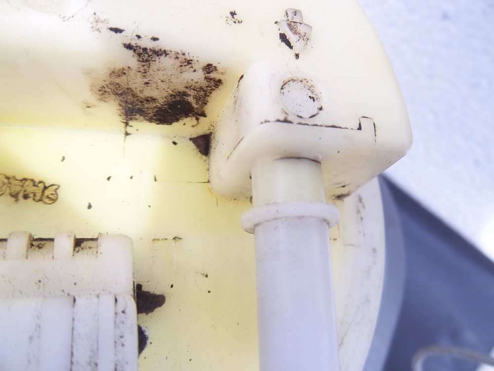

Le problème: le tuyau vient en contact sur un renfort de plancher qui met en contrainte l'embout encliquetable sur le puit de jauge et finit pas se fissurer.
La cause du problème: le rayon du tuyau n'est pas conforme....
Question : vu tous les sujets que je vois pour ce problème et pour éviter que ça m'arrive, limiter la contrainte sur cette sortie de pompe, ne peut-on desserrer le réservoir pour qu'il descende un peu de son logement ?

Ce sera réparation, car la pompe récupérée ce matin présente les mêmes défauts.... Fêlée en sortie de pompe.
Quand je dis que je suis chat noir.... :twisted: :twisted:

Là, tu commences à m'inquiéter, je ne suis pas chat noir mais à mon avis ce défaut doit se retrouver sur pas mal de véhicules. Si ça ne fuit pas encore chez certains ça va le devenir.
A la vue de ta photo, sur cette pièce ce n'est peut-être pas encore le cas mais si tu remontes en l'état et si tu as ne se reste qu'un petit contact avec le renfort, tôt ou tard le problème va apparaître.
Est ce que la matière est indiquée ?

C'est ce que j'ai dit plus haut... Donc dans surprise.
Re: Question sur pompe à essence Espace 3
Posté : 13 juin 2024, 16:12
par Pilou29
Il le semble avoir lu quelque part qu'un forumeur avait renforcé le tuyau en insérant un tube de cuivre et en chauffant pour étanchéifier.

grostoto a écrit : 13 juin 2024, 16:09 C'est ce que j'ai dit plus haut... Donc dans surprise.
Qu'as-tu utilisé comme colle bi-composant pour assurer l'étanchéité ?

Je ne me souviens plus .. sans doute du joint noir, c'est ce que j'ai sous la main
