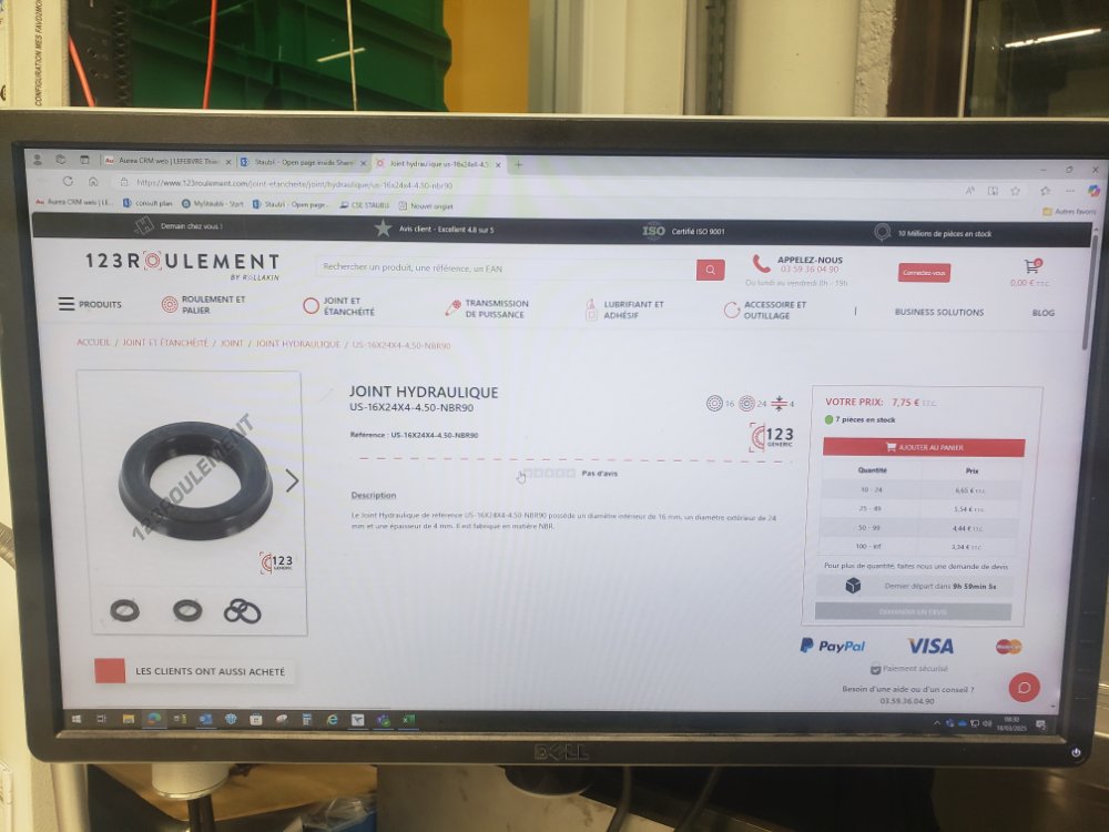

par chtimi73
Hello,
Ce matin j'ai regardé mais malheureusement nous n'utilisons pas ce type de joint.
Mon collègue m'a orienté vers ce site:
Il continue la recherche.

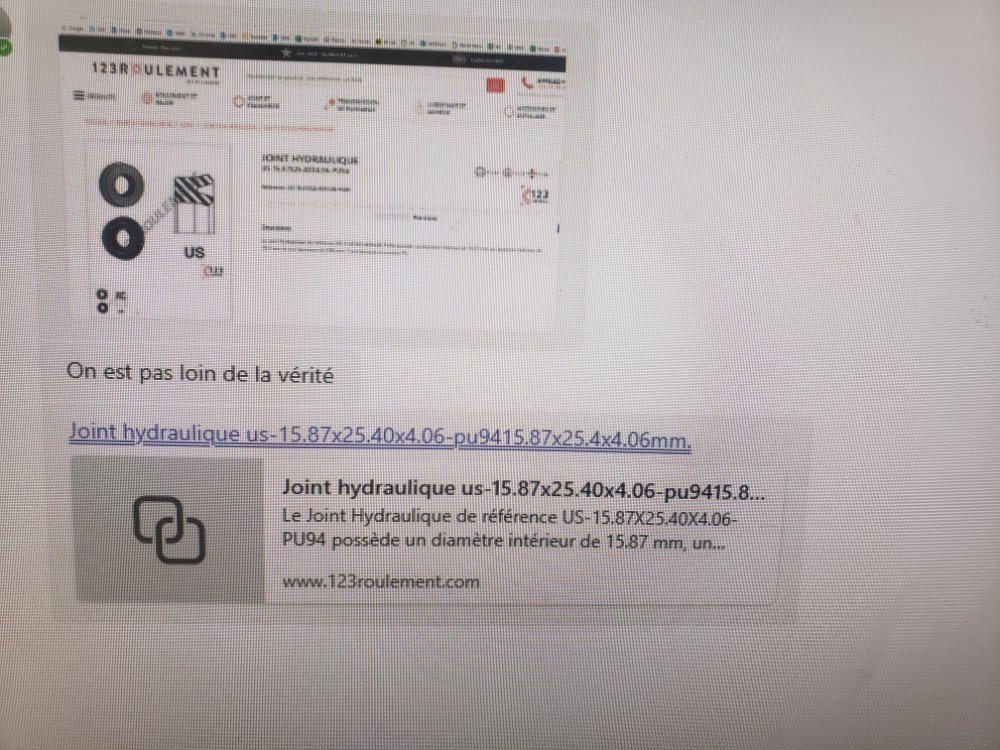

par chtimi73
Apres quelques recherches :
Si ça peut être utile...
Re: emetteur d'embrayage espace 3 phase 2
Posté : 18 mars 2025, 08:26
par chtimi73
On est pas très loin de la vérité !

par yves78
Ils ne résistent pas au liquide de frein, seule possibilité en matière, l'EPDM, d'après ce que j'ai lu.
