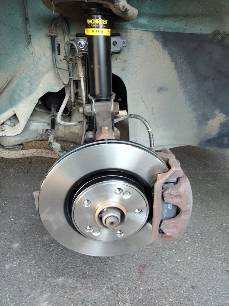

Aujourd'hui, j'ai remplacer mes disques et plaquettes avant, ainsi que les biellettes de barre stab.
Le weekend prochain, je vais devoir changer les tuyaux de lave glace, car ils sont cuit, puis je profiterai pour faire la vidange moteur et boite, changer le filtre à huile et essence.
le filtre à air, bougies et fils de bougies ont été fait le Week end dernier.
Je dois aussi voir une fuite sur la boite de vitesse au niveau du sélecteur du bas, j'espère pouvoir réparer sans déposer la boite.
Je vais aussi contrôler la distribution, si, elle est ok, je la passe au CT, si le CT est validé, je pourrais la faire rouler un peu.

				0250824_115153.jpg[/attachment]
				Re: Voici mon Renault espace (3) 2.0 8 v
				Posté : 24 août 2025, 18:26
				par PeteTheCoyote
				Magnifique quand c'est tout neuf
