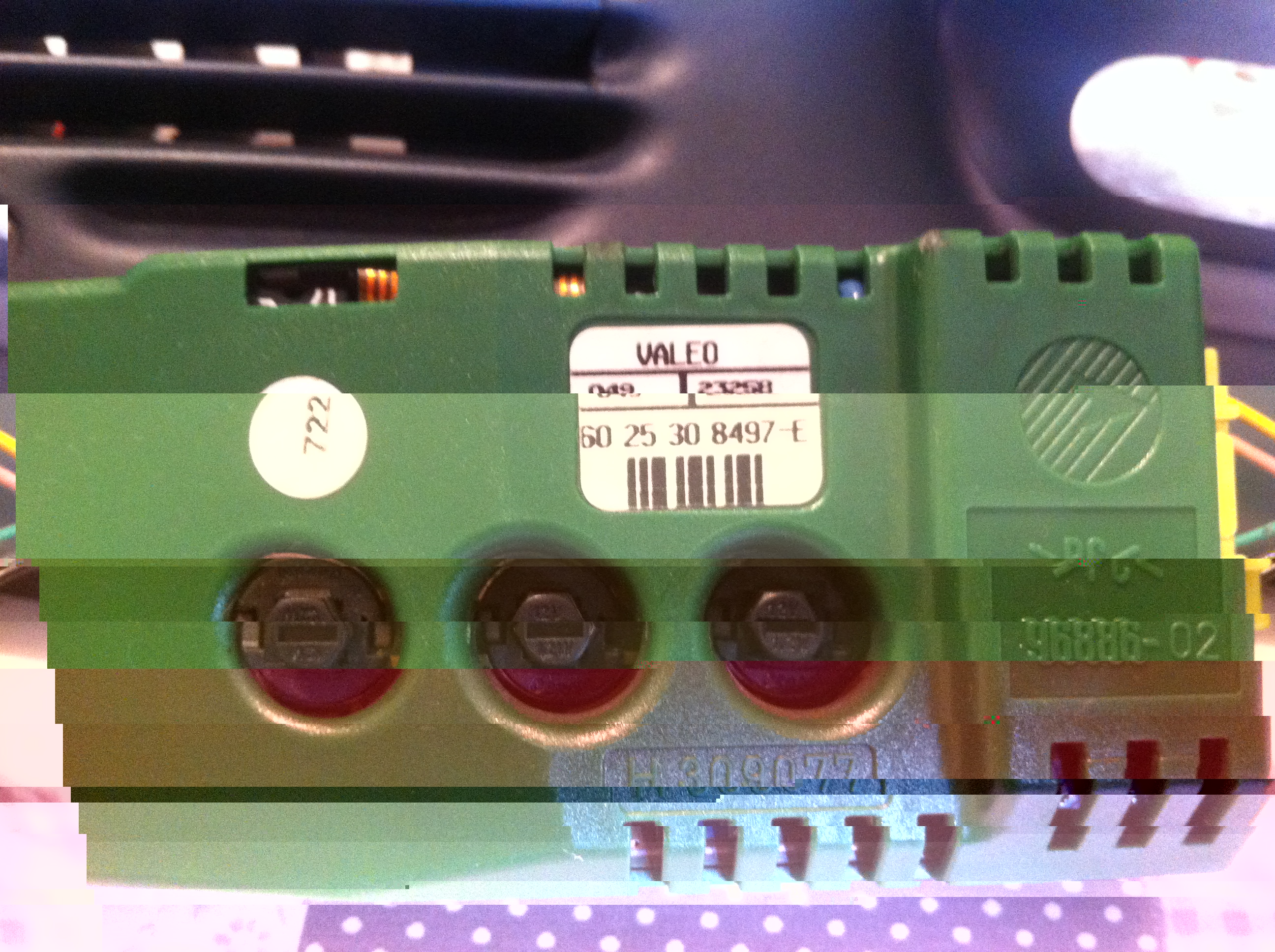

avant de mettre notre espace 3 en vente, j'avais prévu un bloc compte-tour avec l'aérateur prélevé sur un 2,2dt de 1999, je ne l'ai jamais monté.
réf : 60 25 30 8497-E avec fiche jaune(6 broches).
Je l'ai proposé à notre ami ci-dessus par MP mais celui-ci semble ne pas se connecter depuis le 16/06 donc ma foi, autant faire plaisir à quelqu'un d'autre pour quelques euros.
Amicalement
Mathieu
Re: Compte tours de l'espace III
Posté : 10 août 2015, 22:19
par maxderoswell
Ne souhaitant pas recevoir de paiement par mandat cash, pour le moment le bloc est toujours disponible au prix de 45€ port inclus.
