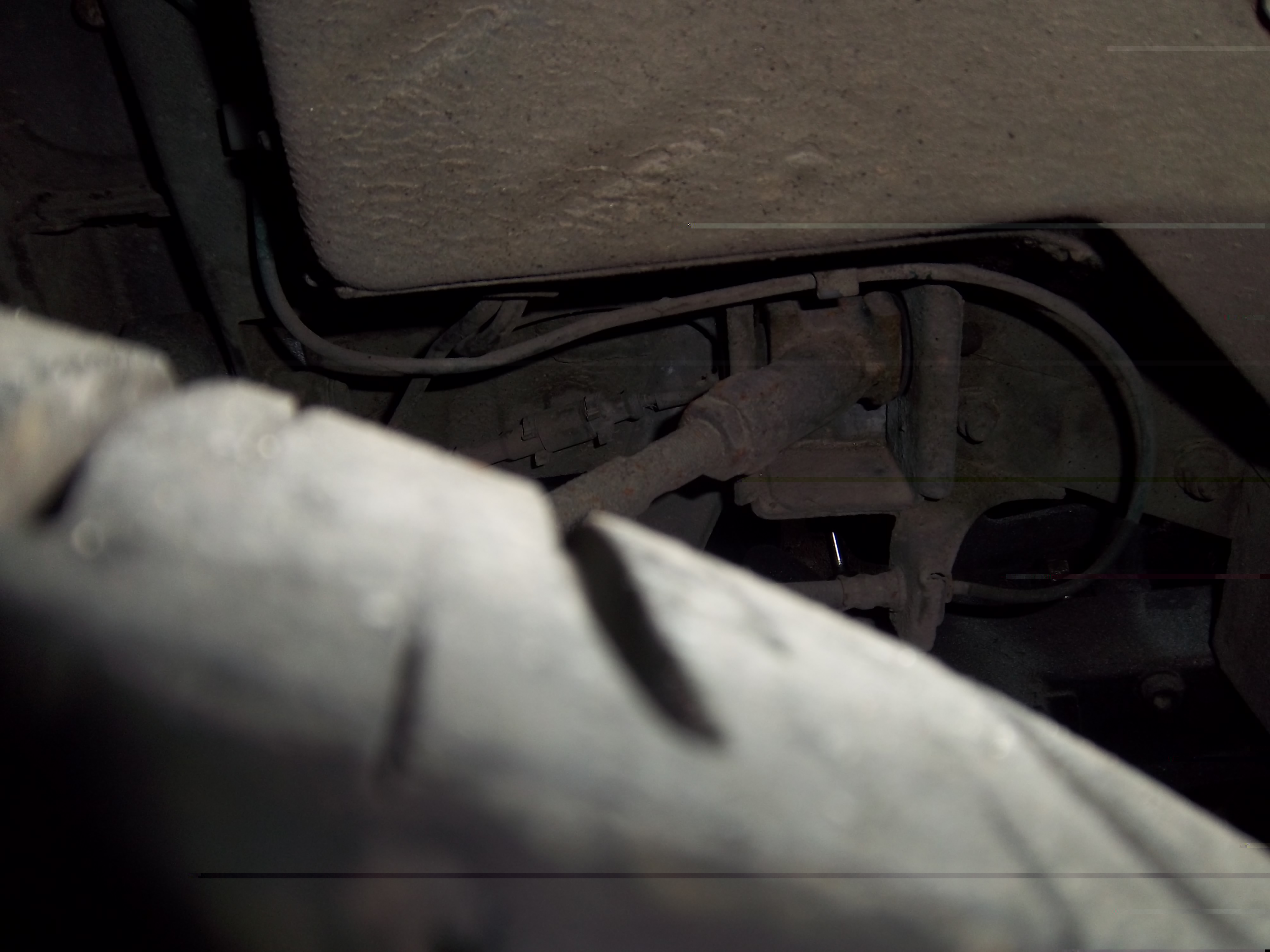

Moi avant de m'occuper du ripage, je m'occuperait du train avant...
Vu qu'il faudra refaire un parallélisme après !
J'imagine que c'est les silent blocs qui commencent à faire une sale tête ?
Re: [TERMINEE] Grosse révision du "2" V6 2.8 ** Lancement d'un V6-thon !
Posté : 05 mai 2018, 14:34
par EAime
Z7Wpowered a écrit :Moi avant de m'occuper du ripage, je m'occuperait du train avant...
C'est d'eux qu'il s'agit !
Silent blocs de tirants de chasse
Ils datent de l'an dernier ! :? :?

J'voudrais pas être de mauvaise augure...
Mais celle là est aussi bien gonflée... :roll:
Posté : 19 mai 2018, 12:25
par EAime
Salut Thierry,
Toujours vue comme ça.....
Me porte pas la poisse, j'ai donné à ce niveau !! :lol: :lol: :lol:
J'ai encore fait 80 km ce matin, pour des bricoles....
Pour le moment, pas de fuite ! :mrgreen: :mrgreen: :mrgreen:
